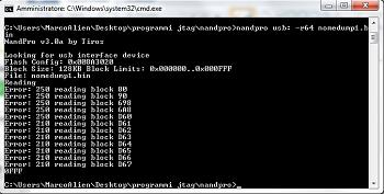

    Ciao raga ho una jasper con nand da 256mb
    ho letto due volte la nand col comando "nandpro usb: -r64 nomedump.bin"
    comparandole le nand sono IDENTICHE
    però ci sono questi badblock che mi lasciano il dubbio,
    voi che ne dite?
    tra le due letture ho rifatto meglio le saldature, il risultato è uguale
    che ne dite, posso procedere?

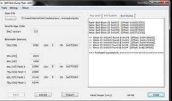

    Se apri 360 flash dump tool, vedrai sulla destra i vari badblock e se sono già remappati... sono strani gli ultimi 7 perchè consequenziali...
    Con cosa effettui la lettura?

    effettuo la lettura con nand-x e l'ho fatta tramite prompt di DOS senza nessun programma
    comando manuale
    qui c'è la schermata di 360flash tool a me pure stranizzano quei blocchi sequenziali
    non vorrei che flashando combino solo dei pasticci

    Nandpro non distingue small block e big block,1 bad block su jasper BB = da 1 a 8 errori
    Fidati di 360 flash tool,hai 5 bad block,lo noti anche dalla schermata di nandpro
    Prova a leggere altre 2 volte con nandpro 2b
    Non eliminare mai nessun dump,ma per ora conservali al sicuro
    I bad block li rimappano automaticamente i vari tool per rgh(AutoGG,Multibuilder,XeBuild GUI)

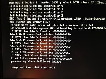

    dopo aver messo l'ecc, ho acceso la console e ha glitchato ha fatto 3 lampeggiamenti e boot di 14/15 secondi
    mi sono segnato cpu key e dvd key, ho lasciato la console accesa
    a questo punto ho aperto autogg e ho creato l'immagine 14699
    ho inserito la pendrive nella console e mi è apparso tutto questo bel parapocchio
    ho spento e qui l'amara sorpresa...
    la console non glitcha più neanche da xell hmm
    che problema ha sta bastarda?
    EDIT: applicato il FIX cap del coolrunner revB, adesso glitcha bene
    problema insorto... non mi rileva il cavo ethernet tra router e console O_o come caxxus glieli butto dentro i giochi?
