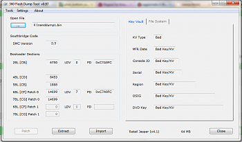

    posta lo screenshot di 360 Flash tool e le foto dell'installazione

    la saldatura del ft6u7 non mi sembra bella, il percoso dei fili non mi pare fuori dalla zona da evitare

    il filo azzurro mettilo dritto e fallo passare vicino a quello verde
