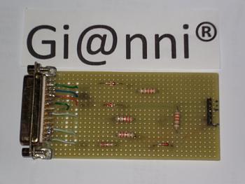

    Ho costruito anche la jtag con diodi ma mi so accorto che il mio pc non ha la porta parallela.Mi procurero' una pci.

    Non capisco tutto questo sbattimento quando basta usare il Nand-X visto che ce l'hai giā...
    EDIT: che versione hai del Nand-X? Solo la v3 puō programmare i cpld.

    Si ho il V3
