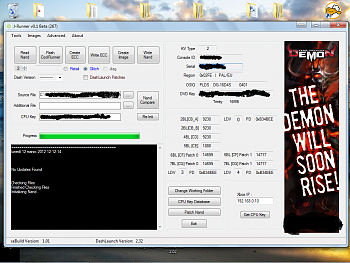

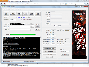

    allora vi racconto la mia rgh-story...leggo la dump di una slim4gb un paio di volte 2 la comparo...tutto ok!...convinto ke non sia una 14717 con xebuild Gui 2.02 cerco di creare l'ECC ed ecco ke mi accorgo ke non è ancora glitchabile...già aggiornata a 14717............................................. ..............passano un paio di giorni ed ecco ke grazie al duo Marchisio-Vola...grandissimi...si torna a glitchare....bene! bene!...tra tutti i tools provo jrunner..la vers più aggiornata...creo e scrivo l'ECC...avvio xell..cpukey da lan e creo il glitchboot...Bene! bene!...flasho...e male male non glitcha più...nemmeno lo xell...e se riscrivo il dump mi dà luce rossa dopo qualke secondo...lo xell riparte solo se lo riflasho....poi una volta scritto il kernel pathato non parte piu nemmeno lo xell...sotto 2 immagini della nanddump e della nandflash14719

    secondo quale è il problema

    gia provato...anke il gui 2.03...ma dopo ke scrivo l'immagine il coolrunner glitcha 2 volte e poi si ferma

    e se fosse stata x sbaglio aggiornata la dash con il 14719 dopo ke ho letto la nand quando era una 14717...mi viene il dubbio xkè nel mentre aspettavo l'uscita della soluzione x le nuove dash è stata rikiusa ed usata da originale

    ridumpala, è inutile che chiedi a noi XD
    5
    ma la nand è già stata riflashata con un glitchboot...
