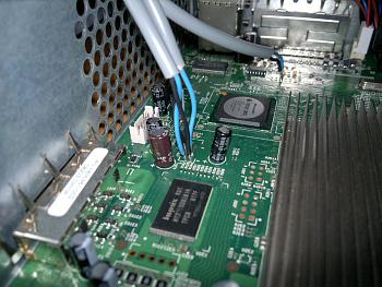

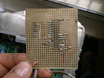

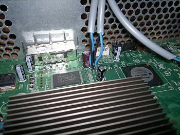

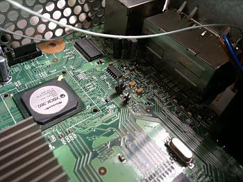

    Mi rivolgo a te Raiden e gli altri che mi possono aiutare,sono disperato volevo fare rgh sulla mia falcon ma niente ,adesso ti spiego :insostanza sono andato passo passso nella creazione del flasher e questo funziona però al momento di leggre la nand mi blocco con il classico errroer ""could not detect flash controller >"" oppure ,dopo aver tolto alimentazione alla xbox ,staccato cavo dello spi flasher ,ed aver poi rimesso entrambi,mi esce "incompatible ARM hardware for this version of nandpro "" le saldature le ho controllate comunque sulla MOBO ho saldato dei connettori strip maschi a cui aggancio quelli femmina che poi sono collegato allo spi/flasher ,le tensioni d'uscita dei vari pin presenti suula sheda madre le ho misurate e mi trovo eppure non so come fare ad andare avanti ,ma la cosa piu strana è che la sera stessa che feci le saldature suila scheda madre ,dopo aver colegato ytuuto ed avviato nandpro b ,riuscì a leggere la nand 4 volte ,ma con errori nell'ordine delle centinaia ,poi stremati andai a letto ed il giorno dopo tenetando di rifare la lettura ci riusci' un altar volta e poi basta .Oggi da allora é passata 1 sett. di tentativi ,passando per i vari nandpro a,b,c e, d ecc.. ma niente nessuna lettura più.Ti ptrego dammi 1 suggerimento,grazie.

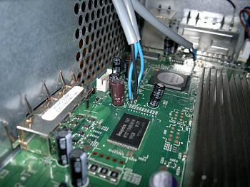

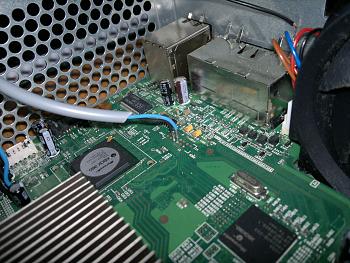

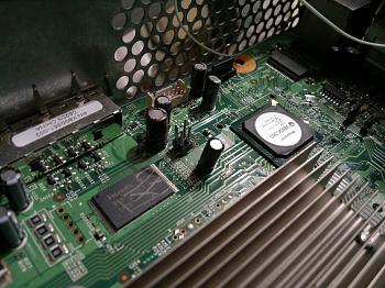

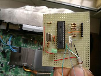

    grazie per la considerazione ,cmq il computer rileva lo spi come memory acces,ed ho gia usato anche nandpro D ma non i driver che mi dicevi del team tx (che sono ???)cmq,vi posto un po di foto ,grazie per l'aiuto .Ha dimenticavo il GND c'è l'ho collegato direttamnete sullo chases del xbox 360 ma anche collegandolo sulla MOBO è lo stesso .

    sarebbe bello vedere le foto delle saldature dei pin ....non si vedono!

    secondo me può essere tutto .... se si vedono le saldature dei pin si potevano escludere, ma al momento no.
    Anche perchè se andava ma leggeva male e ora non va più, mi vien da pensare alle saldature e non ai drivers

    "could not detect flash controller"...questa scritta mi esce quando non rileva la SPI....se dici che c'è la scritta "memory access" è normale che non legge la nand...poi se dici che sei riuscito a leggerla prova la versione 2.0d...

    se ci fai vedere le saldature dei pin, possiamo aiutarti meglio.
    Secondo me sono le saldature

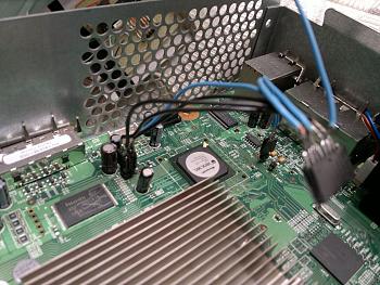

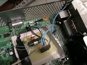

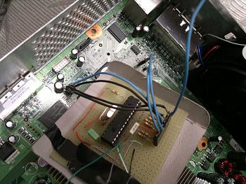

    ragazzi niente ho rifatto le saldature ,questa volta togliendo i conn. strip e saldando solo i fili m a.....niente, aiuto non mi abbandonate ;Raiden...... dove sei aiutami,vi posto le foto delle saldature.Ma la questione del cacciavite messo a cortocircuitare alcuni piedini della nand non potrbbe far al caso mio,visto che a leggere ci sono riuscito 4 volte e poi nisba ,chissà magari è endata in protezione o qlc del genere,grazie per l'aiuto .
