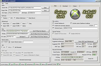

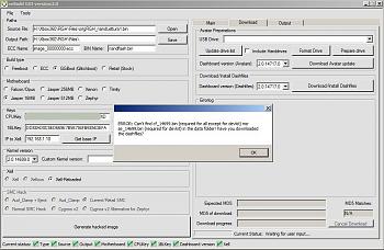

    Non volevo aprire un altro post...forse questi sono compatibili. Ho provato la medesima procedura ma non riesco a produrre il file da flashare perchè il prog. xeBuild GUI 2.0 mi da un errore nella fase finale. il logo ve lo allego. Magari qualcuno ha avuro lo stesso problema e l'ha risolto. Faccio così:
    s.o. Win7 a 64bit, su xbox360 ho dash di partenza 13604...vorrei caricare la 14699, ho una RGH jasper 16Mb con CB 6750
    1) apro il prog
    2) Inserisco il dump eseguito nella console attraverso Nand Flasher 1.2 nella prima casella in alto con il relativo path
    3) la seconda casella si autosetta sul percorso della prima e si predispone a scrivere il flash.bin opportuno.
    4) inserisco la CPUkey
    5) scelgo nella tendina il valore della dash che vorrei la 14699
    6) testo con check kv che mi torni la DVD key corretta (segno che la chiave CPUkey è quella giusta e il dump è corretto)
    7)pigio su Generated Hack Image e il prog va in errore
    ecco le foto:Chiarimenti su [TUTORIAL RGH/JTAG]Installazione di freeboot kernel 14719 e dashlaunch-cons2.jpgChiarimenti su [TUTORIAL RGH/JTAG]Installazione di freeboot kernel 14719 e dashlaunch-console.jpg
    Se scelgo la dash 14717 (l'ultima della tendina) ho la foto seguente:
    Chiarimenti su [TUTORIAL RGH/JTAG]Installazione di freeboot kernel 14719 e dashlaunch-cons3.jpg
    con questo log:

    Cosa potrebbe essere??

    Non puoi creare dash pre 14719 senza scaricare e inserire i file corrispondenti.............
    Crea un'immagine 14719
    Seleziona custom e scrivi a mano 14719
    Fammi sapere
    L'errore could not read significa che il programma non trova quel file nella cartella 14717 e 14699 e quindi non trovandolo non puo' leggerlo.................
    Prova ad aprire la cartella 14717,vedrai che mancano i file di cui ha bisogno il programma per generare un'immagine 14717

    Allora, si in effetti se scrivo nella box custom kernel version 14719 tutto va liscio e mi genera il file .bin senza errori.
    Non capisco...io ho seguito la guida di Titty...dove sbaglio considerando che lui l'ha eseguita e gli funziona?
    Ho scaricato tutti i files indicati nella guida esattamente quelli!
    Non dice,mi sembra, di scrivere 14719 nell'apposito campo...
