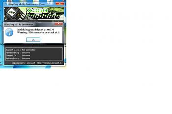

    Quando provo a programmarlo, mi da questo errore
    Poi non capisco perchè nel tutorial per la programmazione parla solo di falcon; per le altre schede la programmazione è automatica?
    Il chip lo alimento da usb

    come alimenti il CPLD ?
    Grosseto
    789
    Ma gli dai i 5volts diretti dell'usb??
    Essereumano ringrazia...
    Ferrara CUBA
    3,025
    da usb.Lo infilo nella serie di pin, oppure va alimentato da dove ci sono le piazzole grandi di Vcc e GND?E' collegato da parallela con il pogrammatore e nell' usb per l' alimentazione

    ok, ora me lo vede, ma se devo programmare una trinity perchè ci sono due opzioni:timing e alt timing?Una volta programmato, lo posso poi riprogrammare?

    Scusa ma il coolrunner deve essere alimentato a3,3 volts, i due timing sono nel caso il primo non vfunzioni, ha timing diversi

    Sono riuscito a programmarlo, l' alimentazione durante la programmazione la prendo da usb
    Membro L'avatar di Antonio
    Nella rete
    88
    si ma da usb hai un regolatore di tensione che la porta a 3.3 volt vero?
    Ferrara CUBA
    3,025
    si a 3,27 v
