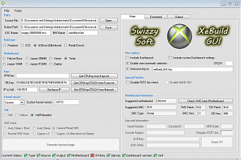

    Estraiamo XeBuild GUI MOD 14719 by MARCHISIO80
    Avviamo il file xeBuild GUI 2.0.exe

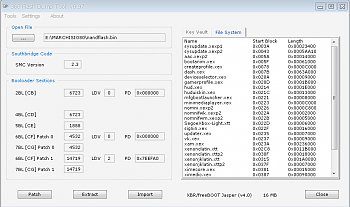

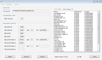

    Selezioniamo le impostazioni come da screen,selezionando custom nel campo KERNEL VERSION
    Scriviamo a mano 14719 nel campo CUSTOM KERNEL VERSION
    In CPUKEY inseriamo la nostra CPUKEY
    In SOURCE selezioniamo il nostro ultimo DUMP NAND(per xbox slim dual nand deve essere o 14717 o 14719 se accedono al live)
    In OUTPUT PATH selezioniamo dove salvare il nostro Freeboot 14719
    Selezioniamo FREEBOOT se abbiamo JTAG e GGBOOT(GLITCHBOOT)se abbiamo slim o fat RGH
    Se non abbiamo un lettore 1175 selezioniamo anche DISABLE FCRT.BIN CHECK
    Selezioniamo XELL-RELOADED
    Diamo conferma cliccando su GENERATE HACKED IMAGE
    Verra' creata la nostra immagine NANDFLASH.BIN
    Scriviamola nell'xbox e avviamo
    Fatto
