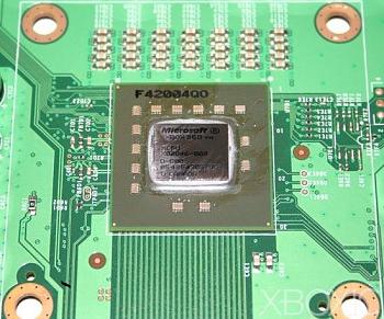

    Potrebbe essere il sensore della temperatura andato.
    Una volta mi è capitato, in pratica legge male la temperatura e pensa che la console sia in surriscaldamento, questo manda le ventole al massimo fino a l raggiungimento dei led rossi.
    In giro lessi una guida su come risolvere, tagliando una pista sulla scheda madre (dopo però non ci sarà più lettura della temepratura)
    3,033

    Beh, considerate comunque che è al pari di un rottame. La console l'ho tenuta smontata per mesi perchè aveva questo problema.
    Oggi su consiglio di un ragazzo che mi ha fatto il reballing su una xenon, ho provato ad avviarla senza le viti/rondelle a forzare la scheda madre. La console è partita e sono potuto andare in giro per la dash tranquillamente anche se con le ventole al massimo. Al secondo tentativo è partita subito con i 3 led rossi.
    Qualsiasi cosa io faccia la console si avvia, ma partono subito le ventole, quindi non credo che il reballing risolverebbe qualcosa..
    Una piccola informazione: la pista da tagliare è quella con la righetta nera vicino allo spazio per le viti del dissipatore (in basso a sinistra)?
    3,033
    si il taglio è quello..almeno così dicono sul web..non ho mai provato una cosa del genere..ho solo provato a cercare
