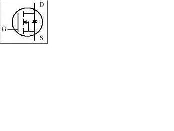

    ho detto una cavolata la vecchia xbox è piena di Nmosfet ( sbagliavo a inserire la sigla) ma guardando il datasheet il simbolo che lo rappresenta è diverso da quello riportato sullo schema e sinceramente trovo solo Nmosfet di questo tipo....... questo è il simbolo
    va bene uguale? provando con il 4415 che ha il solito simbolo l'xbox non si accendeva.....

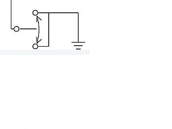

    ho recuperato un t60n02r da una xenon e sarei anche pronto per testare ma mi è venuto un dubbio sullo schema
    quello in figura ( come descritto anche nel thread originale) è uno switch che tiene sempre a massa il circuito ed il reset avviene nel momento in cui si switcha ( licenza poetica ) e quindi viene a mancare la gnd......giusto?
    Se la mia interpretazione è giusta per lo scopo potrei anche utilizzare un semplice pulsante normalmente chiuso.... ho detto ca77ate?

    .......allora...... io continuo il monologo.......
    non avendo ricevuto suggerimenti ho installato uno switch e se non porto il gate a massa la cosnole non parte mentre con gate a massa funge tranquillamente e quindi (forse) la mia interpretazione del circuito è giusta.
    ora però resta da verificare se effettivamente funziona....... come faccio a sapere se l'smc si resetta?
    dal thread di d4m4n avevo capito che ad ogni reset cambia il mac...... mi suonava strano ma ho dato per scontato che fosse vero ma dai miei test il mac è cambiato solo nell'avvio dopo l'installazione e poi mai più,

    3,995
    ti confermo che il deviatore ha due masse, quando rimane senza massa si innesca il procedimento di reset, in pratica usi un deviatore a 3 vie per disabilitare contemporaneamente glitchip e resettare smc
