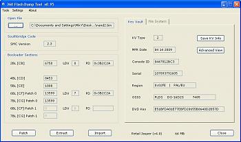

    Mi sa che hai una nand corrotta, prova ad aprire il dump con 360 flash tool v0.97
    questo e quello che mi dice 360 flash tool v0.97
    mi sembra tutto apposto

    Rimetti originale e vedi re funziona

    Sembra tutto a posto, il freeboot l'hai flashato con RawFlash?

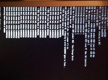

    scusa se e capovolta ma il sito non mi fa caricare a dimensioni reali perchio devo ridurre

    Ma con cosa scrivi la nand?
    Fai prima un erase con il nand flasher.
    ps...un erase della nand se mi scrivi il comando di nand pro cosi provo

    si si o preso i file xneno.elf dallo zip rawflash 4 e inserito insieme a nandflash.bin
    Altamura(BA)
    997
    nandpro lpt: -e64
