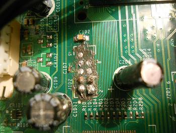

    Membro L'avatar di mistermarco
    80
    Ragazzi ho bisogno di chiarimenti xecuter cool runner e nand-foto-jtag.jpgClicca l'immagine per ingrandirla.
Nome: foto jtag.jpg
Visualizzazioni: 42
Dimensione: 225.3 KB
    questa è la foto fa un pò schifo.....
    prov. di Firenze
    399
    ma cosa? la foto o la piastra?
    la foto non è dell migliori e la piastra è ridotta piuttosto male, sicuramente se vuoi procedere nell'operazione ti conviene cambiare saldatore e fare un pò di pratica su componenti rotti...
    visto che non hai riscritto la nand hai provato se la console funziona ancora? metti l'interruttore del coolrunner su prg e prova a far partire la console e dicci che succede.

    cerca di pulire bene la piastra con dell'alcool o se ce l'hai meglio della triellina, poi cerca di fare una foto dettagliata e vediamo se le piste sono salve...

    forse dico una fesseria ma visto le condizioni avevo pensato di saldare il lettore nand( sempre se mi conviene comprarlo) nella parte inferiore della scheda , cosa ne pensi? comunque ho combinato quel pasticcio quando stavo dissaldando quei moduli qsb ...maledetti

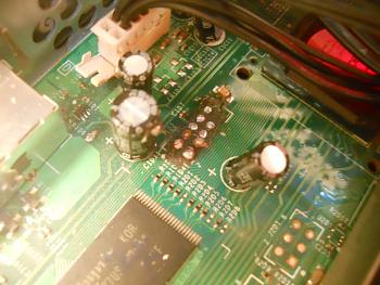

    non riesco a pulire di più ho pulito con alcol

    Non vorrei dire fesserie ma io uno sporco del genere lo pulivo con una taglierina grattando solo sulle piazzole (ovviamente dov'è rimasto stagno va tolto), però non ho mai provato su una xbox ma solo su PCB da sodomizzare

    non riesco a capire cosa sia quella roba che imbratta tutto il pin header.....
    hai della trecciola? sai usarla?dovresti ripulire con quella così non si riesce a capire.... se la console funziona dovrebbe essere tutto ok ma comunque prima di provare a fare una lettura della nand in qualche modo devi riuscire a ripulire i contatti
    Saranno chili di flussante probabilmente

    sinceramente non ho mai usato una trecciola ma da vari video su youtube ho visto che mettono la trecciola sul punto da pulire e poi con il saldatore sopra la trecciola viene rimosso lo stagno in eccesso sbaglio? e saldo i fili sotto la scheda cosa ne pensate?
