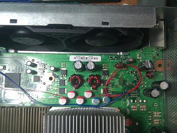

    Salve a tutti, ho una Jasper con memoria interna da 512 MB, ci ho montato un Coolrunner II, con i 3 diodi, resistenza e condensatore come da immagine:
    Ho provato i classici fix, condensatore da 100nf tra postout e gnd e il led di debug funzionava 1 volta si e 1 no, 100nf tra pll e ground, ridotto il valore della resistenza su pll, filocpu rst a partire da 50cm fino ad arrivare a 25 o giu di li....
    Ho montato fili di diametro maggiore e multifilo ma il risultato è fondamentalmente lo stesso, glitcha 1 volta ogni 10, quando decide di glitchare spesso lo fa sotto i 15 secondi, magari subito dopo aver cambiato una resistenza o tagliato un pezzetto di filo ma le accensioni successive non glitcha o lo fa se va bene dopo tempi biblici.
    Inutile dire che ho provato a far passare il cpu rst in tutti i percorsi che una mente possa immaginare... se avete qualche fix da consigliare fate pure, ho finito le idee...
    Grazie in anticipo per i consigli

    tra pll e gnd prova con 60nF,provale veramente tutte...

    hai provato a cambiare chip x glitch hack? provare non costa nulla.....

    prova con 1 solo diodo al posto di 3

    Ok, proverò questi fix, grazie intanto.
    Diffusore si ho provato a cambiarlo con uno uguale ma il risultato non cambia

    fammi sta prova, metti solo il condensatore da 100 nF su pll (lato scheda madre, dopo la res da 22k) poi quando accendi la console tocca ripetutamente PLL col puntale del tester ...

    Ok, aggiornamento della situazione, il condensatore da 60nf ha prodotto 1 avvio su 5-6 all'inizio (mi pare il secondo dopo 5 o 6 lampeggi)
    1 diodo solo non si accende nemmeno il led di debug
    Il metodo suggerito da raiden ha dato 2 esiti:
    1 - tester spento picchiettio sia su filo che su piazzola 1 avvio al 2° lampeggio, restanti 5 niente
    2 - tester acceso picchiettio continuo su piazzola con puntale rosso parte sempre dopo 2 o 3 lampeggi al massimo.

    antenna che va verso i toroidi tra ventole e dissipatore CPU, una volta che hai trovato la posizione giusta colla calda (ahimè) ti glitcha sempre a manetta, ho notato che se esageri con il ciucciamento di disturbi poi iniziano a fare glaglaglaglagla le ventole e non va una sega...
    il filo + facilmente reperibile che si ciuccia bene i diturbi è un cavo ide quaranta poli multianima
    metodo del perito elettronico eh, testato su varie jasper, va e non mi faccio troppe domande a riguardo
    p.s. se non metti il condensatore da 100 nF non va, anche cambiando valore i risultati cambiano XD

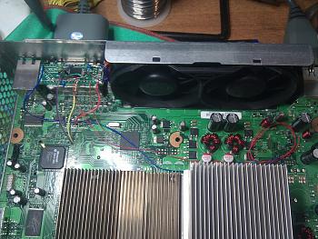

    Ma porcaputtana maledetta, ho tagliato uno spezzone di awg30 di circa 57 cm arrotolato e messo dove hai detto tu, glitcha sempre entro il 2° o al massimo 3° lampeggio....
    Io ci divento matto con sto rgh, speriamo che le altre non siano così... Cmq grazie Raiden
    Allego anche le foto:

    antenna??????o mio dio vi prego qualcuno mi dica cosa fa l'antenna e perchè

    Ciuccia interferenze...
    Ehi Raiden ti ricordi quando mesi fa ne parlavamo in una discussione e io parlandone seriamente mi prendevo le prese per il culo?? XD
    L`idea dell`antenna si e` rivelata vincente :P

    Ho n otato che montato l'hd glitcha al secondo tentativo, senza al primo con hd er joypad usb al 1°... SPeriamo di prendere anche la radio...

    testato su molte console:
    il tempo di avvio cambia se si monta l'hard disk, alcune senza HD andavano bene ma una volta collegato non partivano proprio...fate attenzione quindi
    3,995
    sta soluzione è saltata fuori con pusher al telefono e guerriero che smadonnava davanti a me su una troia che glitchava a caso, i primi tentativi erano di far toccare un filo con un pezzo d'alluminio attaccato alla ventola e funzionava egregiamente ma il rumore era insostenibile ^_^

    Occhio che va solo su jasper con condensatore da 100 nano su F
    Regular Member L'avatar di Barbutus
    336
    Raiden, Essereumano mi spiegate meglio dove va saldata questa "antenna", anche io sono alle prese con una jasper 16 mb aimè che glitcha solo quando vuole lei...
    le ho tentate tutte o quasi, mi manca questa dell'antenna.

    c'è la foto

    si l'ho vista, ma la qualità è scadente... o meglio non è zoommata sul cpld, è saldata sulla stessa piazzola della resistenza ?
    3,995
    salda su pll
