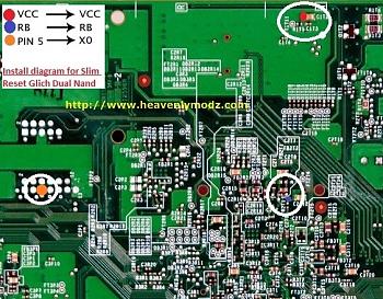

    scusa rb dove lo hai collegato?

    relè arrivati switcha ma non resetta l'smc...qualcuno ha una dritta?
  6. #66
    MILANO
    1,004
    Rele' cygnos-alternateslim.jpgper reset smc collegare X0

    niente reset anche collegando questo punto

    Regular Member L'avatar di Janclaude
    317
    controordine....il resette finalmente avviene...grazie x la dritta
