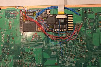

questa è l'istallazione che ho fatto sulla mia slim mi disp per la qualita delle foto ma la macchina fot ce l'ho dalla mia ragazza
[url=http://s1256.photobucket.com/albums/ii489/pe851009/?action=view¤t=Foto-0024.jpg]Foto-0024.jpg picture by pe851009 - Photobucket[/url]
[url=http://s1256.photobucket.com/albums/ii489/pe851009/?action=view¤t=Foto-0023.jpg]Foto-0023.jpg picture by pe851009 - Photobucket[/url]
[url=http://s1256.photobucket.com/albums/ii489/pe851009/?action=view¤t=Foto-0022.jpg]Foto-0022.jpg picture by pe851009 - Photobucket[/url]

[url=http://imageshack.us/photo/my-images/37/img0489ht.jpg/]ImageShack® - Online Photo and Video Hosting[/url]
[url=http://imageshack.us/photo/my-images/267/img0490gn.jpg/]ImageShack® - Online Photo and Video Hosting[/url]
[url=http://imageshack.us/photo/my-images/818/img0491i.jpg/]ImageShack® - Online Photo and Video Hosting[/url]
naturalmente appena ho verificato il corretto funzionamento ho sistemato i fili del cygnos e reso la cosa un pò più ordinata
