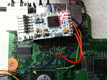

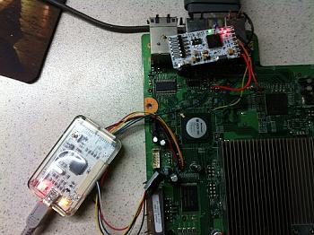

    scrivi:
    tipo di console
    posta foto dell'installazione
    tool usato

    rgh mi manca qualche procedimento?-img_0206.jpgrgh mi manca qualche procedimento?-img_0209.jpg

    Ma che ci sta a fare quel condensatore scusa?
    38
    non serve in alcune guide ho visto che c'era
    8,271
    Hai visto male , ti assicuro che serve ,ma solo su jasper capricciose e non certo messo li , ma fra A e GND , se hai una zephir toglilo
