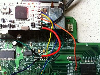

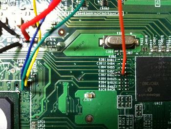

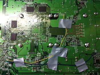

  3. #63
    38
  4. #64
    Visto che c'è il fix delle xclamp sulla console, non è che è moribonda e perciò non parte xell?
    Riproverei un attimo con la nand originale per assicurarmi che sia tutto a posto...
