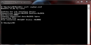

    credo che l'ecc sia stato scritto ma sta il fatto che xell non parte, l'unica cosa che voglio fare adesso è rimettere la sua nand originale e dopo rifare il procedimento del rgh però non so come su fa a rimettere il nand originale
    75
    scusa ma hai programmato il coolrunner?
    38
    è questo è il problema che è la prima volta che effettuo rgh e non ho proprio idea di come si fa,
    leggendo le guide sui vari forum mi si sta incasinando il cevello
    75
    basta che cerchi su google programmazione coolrunner con nand x
    edit ti ho mandato un pm con una guida per la programmazione
    Ultima modifica di 89salvo; 29-01-12 alle 15: 02

    ho fatto come da guida ma mi da questo errore
    75
    hai spostato l'interrutore in alto (sul coolrunner) su prog?
  13. #33
    38
    cce ne sono 2 uno è su path e l'altro l'ho messo su prog.
  14. #34
    75
    quindi con l'interrutore su prog ti da sempre lo stesso errore?
  15. #35
    38
    sempre ho provato + volte sempre con lo stesso risultato
    mi sto proprio demoralizzando

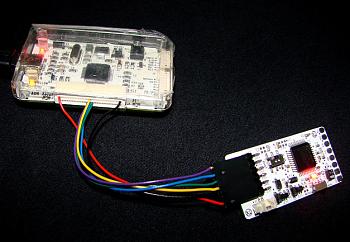

    controlla che non ci sia qualche fili invertito nel cavo nand x to coolrunner..(legevo di alcuni esemplari di questo cavo con i fili cablati al contrario)
  17. #37
    38
    infatti come ho già visto in giro il connettore nero deve stare in questa maniera, invece se lo collego così si spengono i led del nand-x come se andasse in corto, invece se giro il connettore con il rosso dalla parte opposta funziona
  18. #38
    75
    no il connettore deve stare cosi!! il filo rosso deve andare su vcc e il nero su gnd
    Ultima modifica di 89salvo; 29-01-12 alle 19: 21
  19. #39
    38
    stai parlando del connettore quello nero che è collegato con i contatti verso l'alto, tu intendi il connettore del nand-x, ma quello non posso girarlo a la sua posizione per entrare, adesso non ho qui davanti il nand ma mi sembra che il filo rosso e dalla parte opposta
    Ultima modifica di kody; 29-01-12 alle 19: 34
  20. #40
    75
    perciò lato nand x in alto a destra ci dovrebbe essere il filo nero mentre in alto a sinistra quello rosso
    lato cool runner il primo filo sulla destra dovrebbe essere il rosso e poi il secondo il nero...
    comunque riguardando la foto che hai postato sembra che i fili siano invertiti lato nand x
    se posti una foto più dettagliata del filo e dei connettori vedo se ti posso aiutare
