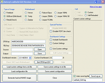

    Ho notato solo ora che hai lettore 1175 se non l'hanno rimosso,ma non credo proprio.........
    La patch fcrt da problemi con i 1175
    Se hai lettore 1175 ricrea l'immagine con Xebuild seguendo le opzioni di questo screen
    E poi flasha da xell come hai fatto prima
    Avvia nxe e prova un gioco originale,ora dovrebbe andare
    Segui tutto alla lettera,mi raccomando
    Fammi sapere
Nome: Xebuild senza patch fcrt.png
Visualizzazioni: 19
Dimensione: 30.3 KB
    l'unica differenza che noto ripsetto quello di prima è che la voce disable fcrt.bin check è deselezionata mentre prima l'ho lasciata selezionata.
    poi ti volevo dire alla voce check SMS hack/motherboard da de non appare è tipo spenta mentre nel mio è accesa io usa la versione 1.1

    Esatto,come ti ho scritto sopra,la patch fcrt da problemi con i lettori 1175
    Riesci a impostare le opzioni come da mio screen?
    Non importa se sono evidenziate o meno,basta che siano spuntate tutte le opzioni come nel mio screen
    Fammi sapere

    sei un grande marchisio fatto e il gioco originale è partito secondo te mi darà ancora problemi di led rosso?
