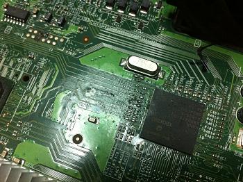

    Ciao a tutti ho una xbox zephyr che glitachava perfettamente finche il proprietario ha tirato il filo arancione ed è fuoriuscito un filo minuscolo, ho tentato la riparazione con un filo e la xboxsi è riaccesa però l'ho messa nel case metallico e da lì è morta...consigli? vi allego uan foto

    ho fatto come nella guida, si è accesa allora l'ho rimessa nel case metallico, avvitata, non si accende più

    Hai provato a rismontarla? Non è che qualche filo è andata a massa (toccando il case)?

    controlla che non passino fili sopra le xclamp
