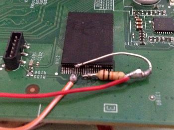

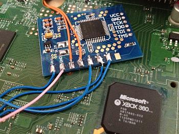

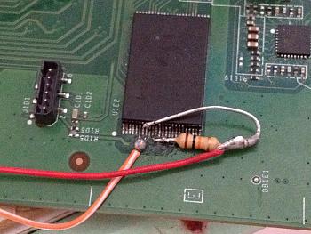

    Ciao ragazzi ho un problemone con una slim con dual nand..
    1) ho letto la nand due volte poi confrontata e nessuna diversità
    2)monto la seconda nand con lo swich e il matrix glitcher
    3)creo l'ecc e lo metto sulla nand 2
    4)accendo mi parte xell, dico ok benissimo, mi fa vedere cpu key e dvd key, ma tra le due mi dà una serie di errori , spengo e riaccendo stessa cosa però con qualche riga di errore in più, la cosa mi puzza, spengo e faccio swicch per la nand 1, accendo e parte la ventola a 1000, spengo riaccendo stessa cosa, spengo riaccendo per l'ultima volta e la console non parte più, c'è solo il suono del buzzer quando premo il tasto di accensione
    5)la ricollego al pc e non mi fa scrivere sulla nand, ne sulla nand 1 che sulla nand 2
    6)smonto tutto e rispristo ad origine riprovo a leggere e scrivere sulla nand (1 e 2) ma nulla, nandpro non me la vede nemmeno..
    Aiutatemi ho paura di aver fatto un casino terribile...

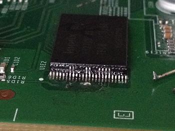

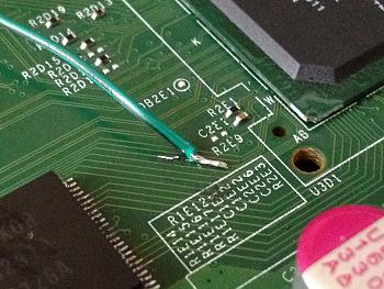

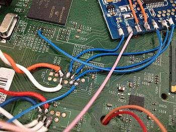

    Rimonto tutto e le posto, ora non c'è più nulla, ho tolto tutto
    Regular Member L'avatar di Zack
    Cava Manara, Pavia
    116

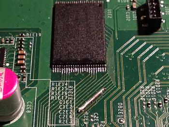

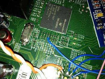

    ho rimontato tutto eccole
    Problema dual nand-photo-14-01-12-11-44-13.jpgProblema dual nand-photo-14-01-12-11-44-44.jpgProblema dual nand-photo-14-01-12-11-45-10.jpgProblema dual nand-photo-14-01-12-12-31-09.jpgProblema dual nand-photo-14-01-12-12-31-26.jpgProblema dual nand-photo-14-01-12-12-31-38.jpgProblema dual nand-photo-14-01-12-12-31-59.jpgProblema dual nand-photo-14-01-12-12-32-47.jpgProblema dual nand-photo-14-01-12-12-33-32.jpg

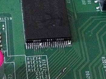

    Cava Manara, Pavia
    116

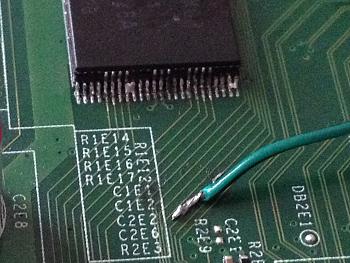

    eccone un'altra
    Saldature fredde... prova a togliere tutto, pulire tutto e montare una sola nand
    Usa flussante

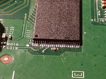

    Cava Manara, Pavia
    116

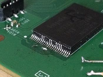

    Ho pulito un pò
    ho collegato all'alimentazione e subito è partita senza problemi, (mi sono messo subito ad esultare, troppo presto purtroppo) spengo riaccendo led rosso e ventola al massimo errore 0032 ed esce un pò di fumino dalla nand dove c'è il pad a cui si collega la resistenza, tra i pin 11 e 12
    Ho provato più volte a pulire le saldature e alla prima accensione va poi led rosso e ventola a palla..
    Ultima modifica di Zack; 14-01-12 alle 19: 29
    Sicuro nn ci sia un corto? Cmq ke sia partita 1 volta è buon segno... controlla bene se ci son caccoline di stagno

    ho rieseguito l'operazione più volte, ora non mi da più il led rosso e sembra accendersi regolarmente però non riesco a programmare la nand con nand pro
