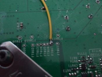

    Fai un paio di foto del montaggio, poi se possibile prova a usar emultibuider

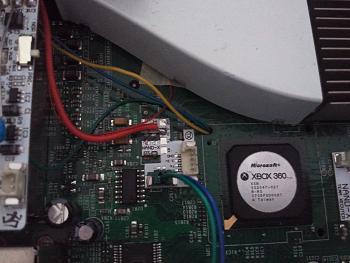

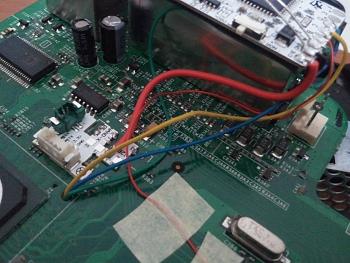

    Ecco le immagini!
    Aiuto!!! Problema"rhg" xbox xecuter coolrunner-resized_2012-01-05-19.33.37.jpg

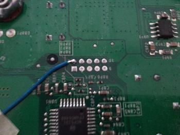

    Ho usato il QSB in allegato al Nand-X, l'ho so che non è il QSB CoolRunner, ma ho notato che la differenza e solo quella resistenza! del punto B, perciò ne ho fatto a meno.!
    Aiuto!!! Problema"rhg" xbox xecuter coolrunner-resized_2012-01-05-19.34.08.jpg
    Ora provo adesso quel programma che mi hai consigliato!

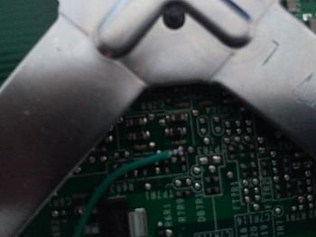

    Da quel poko ke vedo (nn vedo il clock nn vedo nulla se nn il robo del nandx) le saldatore andrebbero rifatte...
    Smonta il dissi e fai una foto del clock e dei due punti sotto la mobo...

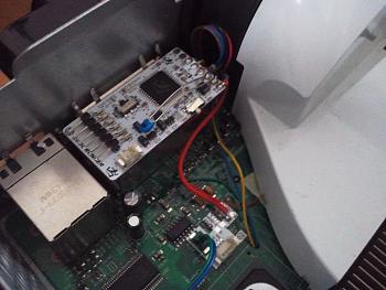

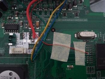

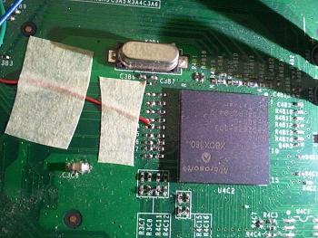

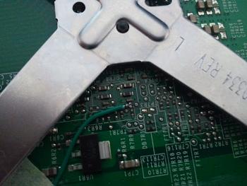

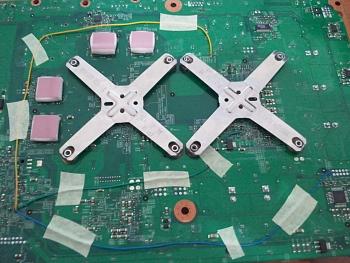

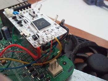

    Ecco le nuove foto, scusami per la qualita, ma le ho fatte col cellulare!
    Aiuto!!! Problema"rhg" xbox xecuter coolrunner-resized_2012-01-05-20.47.09.jpg Aiuto!!! Problema"rhg" xbox xecuter coolrunner-resized_2012-01-05-20.55.09.jpg
    Aiuto!!! Problema"rhg" xbox xecuter coolrunner-resized_2012-01-05-20.55.56.jpg Aiuto!!! Problema"rhg" xbox xecuter coolrunner-resized_2012-01-05-20.56.16.jpg
    Aiuto!!! Problema"rhg" xbox xecuter coolrunner-resized_2012-01-05-20.56.52.jpg Aiuto!!! Problema"rhg" xbox xecuter coolrunner-resized_2012-01-05-20.56.38.jpg
    Aiuto!!! Problema"rhg" xbox xecuter coolrunner-resized_2012-01-05-21.02.24.jpg Aiuto!!! Problema"rhg" xbox xecuter coolrunner-resized_2012-01-05-21.02.31.jpg
    Aiuto!!! Problema"rhg" xbox xecuter coolrunner-resized_2012-01-05-21.02.41.jpg Clicca l'immagine per ingrandirla.
Nome: resized_2012-01-05 21.02.31.jpg
Visualizzazioni: 4
Dimensione: 164.8 KB
    Ecco domani le rifaccio, cosi riprovo, ma toglimi una curiosità, come mai Xell funziona bene?
    non è che ho scritto male la nand per via del JTAG-TOOL? cmq sia, lo riportato la Nand allo stato originario, è ho selezionando "PRG" anzichè "NOR", cosi avvio la console normale, per ora funziona normalmente, per ripristinarla non c'è bisogno di rimuovere il CoolRunner vero? perchè cosi funziona bene! o crea problemi in futuro?
    Ultima modifica di Matrix24; 05-01-12 alle 22: 38
    Sarebbe opportuno togliere VCC e GND ma puoi anche tenerlo così
    Cmq a parte i punti ke ti ho detto prima il resto dell' installa non è male... prova a rifare tutto con multibuilder
