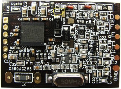

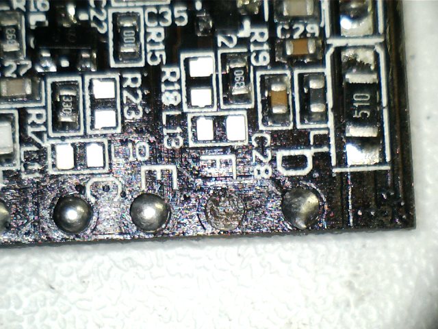

    salve a tutti mi ritrovo con il chip x360ace v3 mi e saltata la piazzola F qualche punto alternativo graziexace360v3-thu-nov-30-16-48-19.jpg

    Segui dove va la pista della piazzola saltata, magari aiutandoti con un tester, ed un cutter. Ma per conto mio fai prima ad acquistarne uno nuovo.
    tho la piazzola sotto c37 proprio sotto la scritta a fianco del diodo. Prego.

    Fossi in te abbasserei la temp del tuo stagnatore, per far saltare quella piazzola davvero non so come hai potuto fare....

    ciao siete sempre mitici e disponibili non e stata colpa del saldatore ma di una testa di c .... che per staccare il filo la tirato
