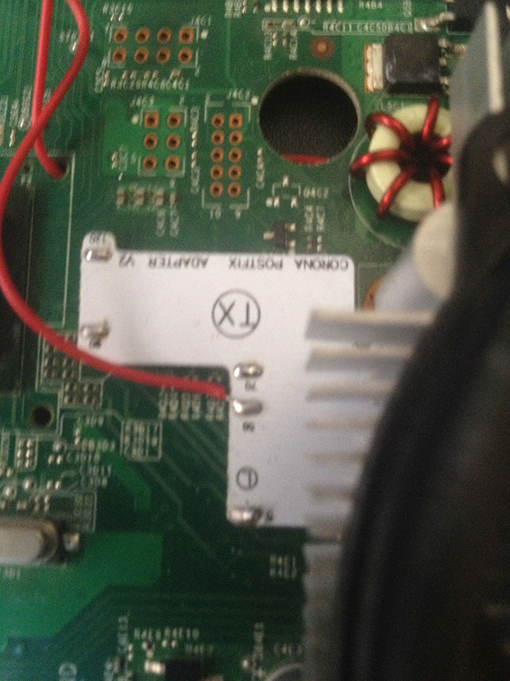

    ok grazie mille , l'unico problema è che ho appena montato il chip ace v2 programmato con il timing x corona , ma la console bippa ma non si accende tra un po magari posto un po di foto. il post fix adapter bisogna per forza saldarlo alle resistenze o condensatori di ancoraggio ?
    Mbe il postfix(data la mia esperienza in merito) è meglio fissarlo ai condensatori, solo dopo aver concluso tutto il lavoro ed aver verificato più volte la tensione del post-out che sia presente ad ogni ciclo di reset, per il momento, assicurati di aver scritto lo xell universale per corona in nand e poi se è tutto giusto dovrebbe accendersi la console, altrimenti puoi sempre provare a riflashare in nand una donor e poi ri flashare di nuovo lo xell universale... da quel che ho capito il dump originale è corrotto e quindi la console non si avvia comunque "così com'è"

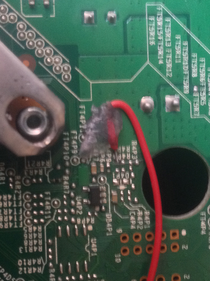

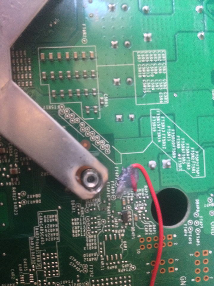

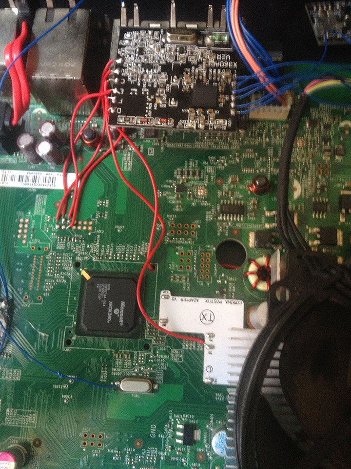

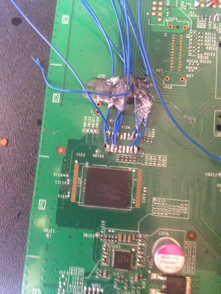

    Storie d'ordinaria follia: Rgh facile? Oggi no.-1.jpg Storie d'ordinaria follia: Rgh facile? Oggi no.-2.jpg Storie d'ordinaria follia: Rgh facile? Oggi no.-3.jpg so che qui c'è un filo staccato devo saldarlo .. Storie d'ordinaria follia: Rgh facile? Oggi no.-4.jpg Storie d'ordinaria follia: Rgh facile? Oggi no.-7.jpg

    Riguardo il postfix io pulirei per bene la zona balls sotto xcgpu con un foglietto imbevuto di solvente o alcool di qualche tipo in modo da rimuovere eventuali residui ed ossidazioni

    Io credo che se non rimuovi il programmatore SD ed il GND dal clock ti bipperà sempre senza accendersi.

    Certo, ma sei sicuro che bippi e basta perche' hai qualche piazzola dell'u1d1 in corto?
    122
    si sicuro non si accende nulla.. le piazzole sn tt ok lo ho ricontrollate e rifatte un paio di volte
    È facile disgregare U1D1 più di quel che immaginavo io. Fai una foto a quella zona, in macro ed osserva meglio con lo zoom.
    Di li passano tutte le linee I/O da nand a south. Non devono essere in corto ovviamemte, i pullup devono essere integri! Ecc etc , e fai presto a vaporizzare il south!! ...oltre il resto, sono un rinomato distruttore , appassionato, wew....
