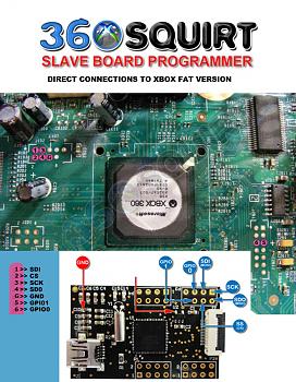

    Non va, ho anche formattato il pc e reinstallato tutto, compreso i driver, ma continua a non rilevare la nand, le saldature sono corrette?
    questo è lo schema che ho seguito...

    2,950
    Ma la console la alimenti ?

    Magari hai la Spi chiusa.

    Figluolo, lo avrai disintegrato quel programmatore dopo cento rgh...
    e poi... verificherei che riceva i 5v dalla usb. . perché può accadere anche che sia andato in corto ľftdi o il regolatore cmq mi fai ridere quando posti lo schema dello squirt, che non serve a nulla, posta una stracacchio di foto chiara del tuo programmatore piuttosto. Quelle foto che hai messo fatte alla vacca potevi risparmiartele secondo me...

    Per il resto dovevi controllare le tensioni sul regolatore U2 come vedi se il tuo problema è quello che il programmatore non viene rilevato dal pc... se nono erro erro.
    Altrimenti devi verificare la continuità di tutti i punti di saldatura fra slave e xbox e devi assicurarti di non avere interruzioni del segnali anche sui vias di P3, misurando direttamente sui pin del connettore flat puoi essere certo della continuità giacchè il P£ ed il connettore hanno logicamente i pin in parallelo, fai una foto del bottom riguardo lo slave, di solito il punto critico che salta è il P3.2 o il P3.1

    Ho testato l'U2 e le tensioni sono come indicato nell'immagine. Ho verificato la continuità tra i punti saldati e quelli ul programmatore e non ci sono problemi.... non capisco dove sia il problema.... non è che il problem sia AutoGG? Potete indicarmi una versione funzionante?
