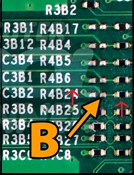

    Ciao a tutti,
    oggi mi hanno portato una console dove hanno tentato un rgh, ma hanno fatto saltare il componente vicino a dove si salda il stdy_clock, per capirci è quello che è connesso al chip hana. Qualcuno sa indicarmi che componente è, e il suo valore.
    grazie

    la resistenza nera? Se è quella puoi fare un ponticello,metti una foto x sicurezza

    Hai presente che dopo la resistenza c'è una pista che va all'esterno finendo in un punto di passaggio tra la sk ? sai dirmi come posso ricostruirla?
    Dicendomi che è una resistenza mi hai dato una bella notizia, facendo contento il ragazzino.

    purtroppo così a parole non riesco a capire di quale pista parli, dalla foto vediamo il da farsi

    Grazie per il supporto, ho risolto, ma allego una immagine (ho la digitale completamente scarica per fare una foto.
    Confermo che è una resistenza e quindi basta ponticellare, per la pista ho risolto ricostruendola come si faceva ai tempi sui lettori liteon, con la differenza che qui lo spazio è molto meno.
    Prima non si accendeva e non era neppure possibile leggere la nand, spero che possa tornare utile ad altri
