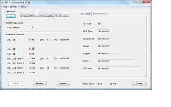

    ragazzi ho controllato tutte le piste col tester e tutte bippano poi ho provato a flashare con un immagine opus jaspe zephyr ma niente non va vi allego l'immagine di 360 flash tool magari voi ne capite di più!!!!
    2,628
    prova a spostare il percorso del cpu_rst e metti una foto dell'installazione
