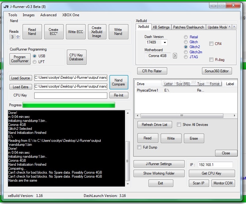

    Ciao a tutti ragazzi ,ho un problema con una corona v2 4gb ,in pratica con j-runner la nand me la rileva a 0mb,invece ho provato a leggere con autogg e sembra leggere correttamente la .nand anche se gli devo dire io che e' 48mb.
    ora il mio dubbio e' vado: avanti e creo xell per leggere la key ,o non appena scritta non mi partira' piu'?
    ciao babilozzo,il discorso e che io riesco a leggere la nand con autogg ed ho provato a compararle ed e tutto a posto l'unico mio dubbio e il fatto che quando leggo la nand mi rileva che e una corona 4gb e sembra tutto a posto solo che j-runner non mi dice che la nand e da 48mb.ti posto uno screenshot.corona v2 4gb-jr.jpg

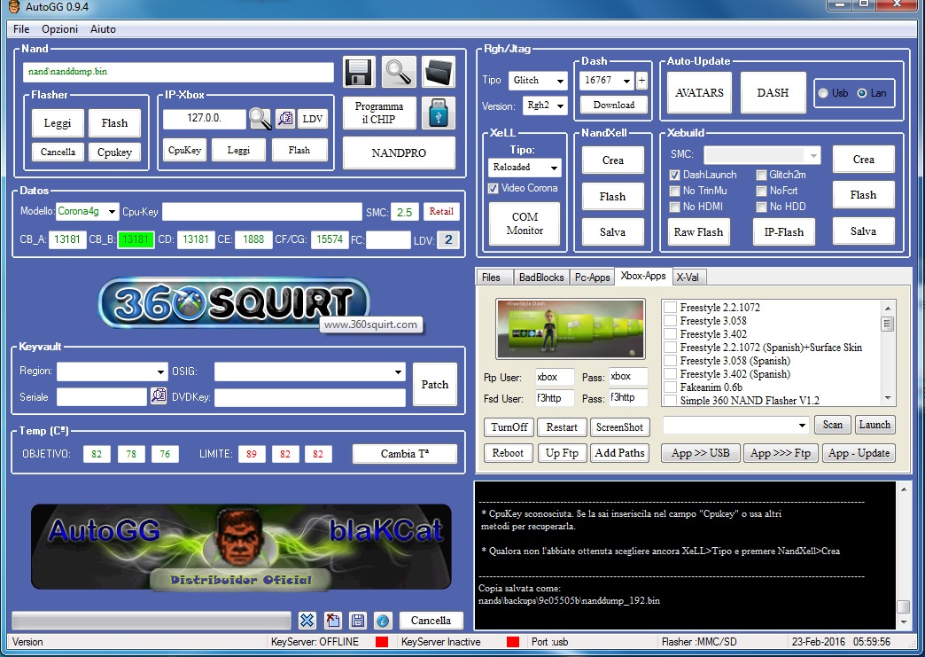

    io credo di poter flashiare xell.tu che ne pensi?

    can't check for bad blocs. no spare data. possibly corona 4gb.
    è un semplice avviso che non può fare quel bad block check , ma è del tutto normale. l'app che ti ho linkato non hai voluto provarla... quindi... non saprei cos'altro aggiungere.
    Ha SI! aggiungo che data la natura della memoria eMMC per come è progettato il bus di comunicazione fra i dispositivi, viene sempre garantita l'integrità dei dati trasferiti , altrimenti avresti ricevuto errori veri e propri di I/O i quali impedirebbero di portare a termine l'operazione già dal principio, gli "spare data" non sono necessari giacchè il processo di verifica viene controllato in tempo reale dall'hardware, e jrunner ti avvisa che non ci sono, troppo gentile!
