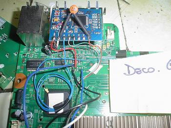

    io metto un 100nf...generalmente c'è scritto 104 tanto per intenderci

    ecco foto di una delle mie ultime istallazioni....boot immediato
