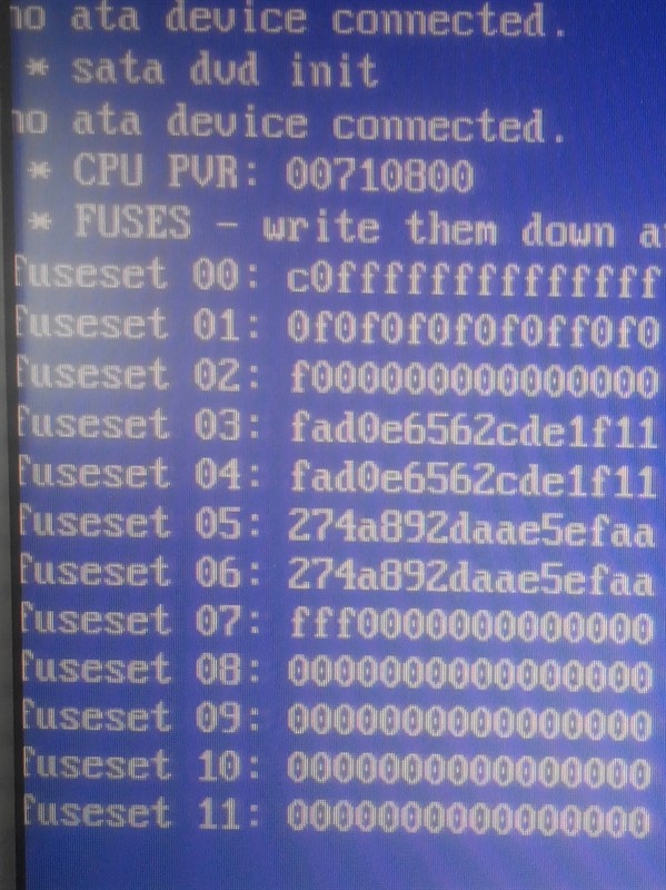

If you can send me your fuses i can tell you which exact one you need to use, if you use xeBuild GUI it'll build it for you without giving you that stupid error (as long as you downloaded the corresponding SU, if not it'll ask you if you want to download it first...)
Sì, io sono il vero Swizzy, io in realtà non parlo italiano, ma ... Google Translate è mio amico
Vale anche qui: uppa quel che hai.
Se posti anche dump+key te la preparo io.
