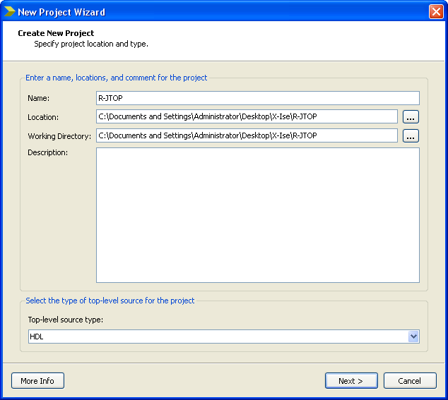

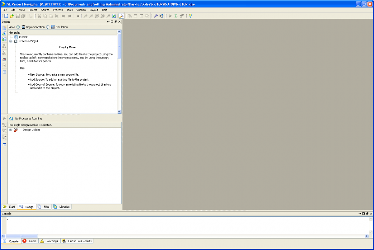

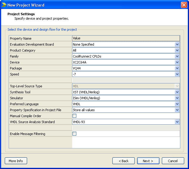

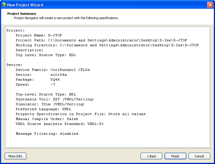

    Nonostante l'invito a lasciar perdere ho cercato su google qualche info sulla compilazione con ISE. è la prima volta che lo uso, infatti mi sono già bloccato nella compilazione.
    Il timing per le Jasper dovrebbero gia essere configurato di default nel main.vhd, quindi io dovrie solo caricare main.vhd main.ucf e compilare. Ora non sò come aggiungerli al progetto correttamente.

    [url=http://www.xilinx.com/support/documentation/sw_manuals/xilinx11/ise_p_adding_a_source_to_a_project.htm]Adding a Source File to a Project[/url]
