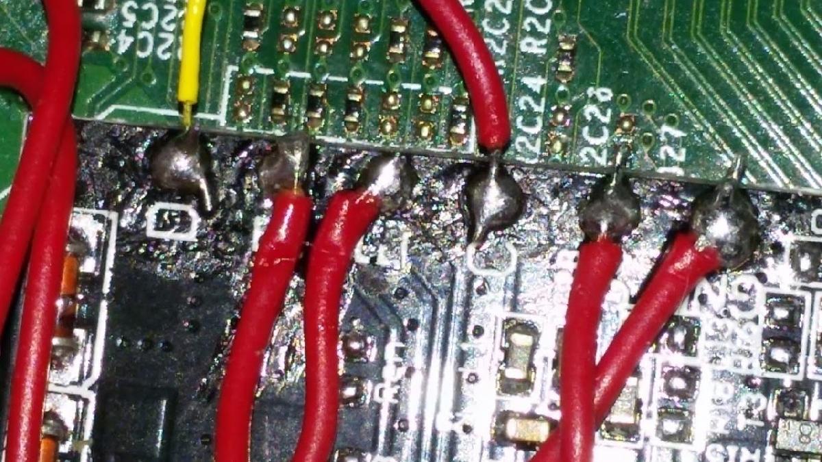

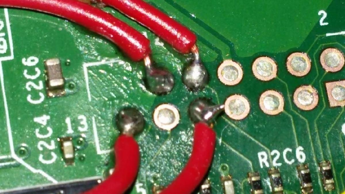

    Salve ragazzi ho estratto e creato la nand con ecc su xbox360 corona 4g la modchip e un X360ACE V2 seguendo questa guida [URL="http://x360ace.com/wp-content/themes/cross-apple/assets/images/x360ace-v2-corona-install-diagram.jpg"]http://x360ace.com/wp-content/themes/cross-apple/assets/images/x360ace-v2-corona-install-diagram.jpg[/URL]
    all'accensione xbox360 resta con il puntino centrale verde e il cip x360ace con un led rosso fisso e il led verde debug non si accende
    Ecco le tensioni della consolle spenta
    massa + D no segnale 0.00v ->6,82ohm
    massa + C no segnale 0.00v ->7,69ohm
    massa + E varia e sale fino 3.25v
    massa + F varia e sale fino 3.25v
    massa + 5V fissa a 5.12v
    consolle accesa
    massa + D no segnale 0.00v 0.00v
    massa + C no segnale 0.00v 0.00v
    saprete darmi una soluzione?
    AGGIORNAMENTO
    Ho riparato la pista saltata R4P4 risolto il problema ed a funzionato

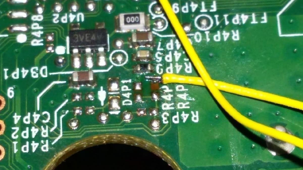

    Scusatemi per ieri ,adesso ho ripristinato il primo post dicevo che sia sul puntale C e D del chip non arriva la tenzione con consolle sia accesa che spenta.
    Nella foto del RST mi e saltato la piazzola e ho dovuto grattare e saldare il filo giallo
    Cerco risposte grazie
    Ultima modifica di sigarette; 27-08-15 alle 15: 55
    8,271
    Se non ti arriva tensione sul reset mi sa che devi fixare quella piazzola saltata...
    46
    punti alternativi RST?FT3T10 va bene sulla mia corona v2?
    8,271
    Chissa' se sull'altro forum, dove stai copia /incollando i tuoi interventi ti hanno detto che non basta attaccare un filo a quel punto alternativo, ma il segnale lo devi ANCHE portare dalla sorgente a quel punto... muble muble.............
    46
    Scusami quindi che consigli mi dai?
    Hahahah com'è divertente. ..
    Ti do un piccolo aiutino ...quando hai fatto saltare la piazzola gai interrotto anche questo collegamento ...
    Inviato dal mio SM-G355H utilizzando Tapatalk
    8,271
    Dai oramai hai tutto per sistemarla te lo abbiamo espressamente detto in due ...
    Il reset da dove parte e dove lo vuoi portare?

    AGGIORNAMENTO
