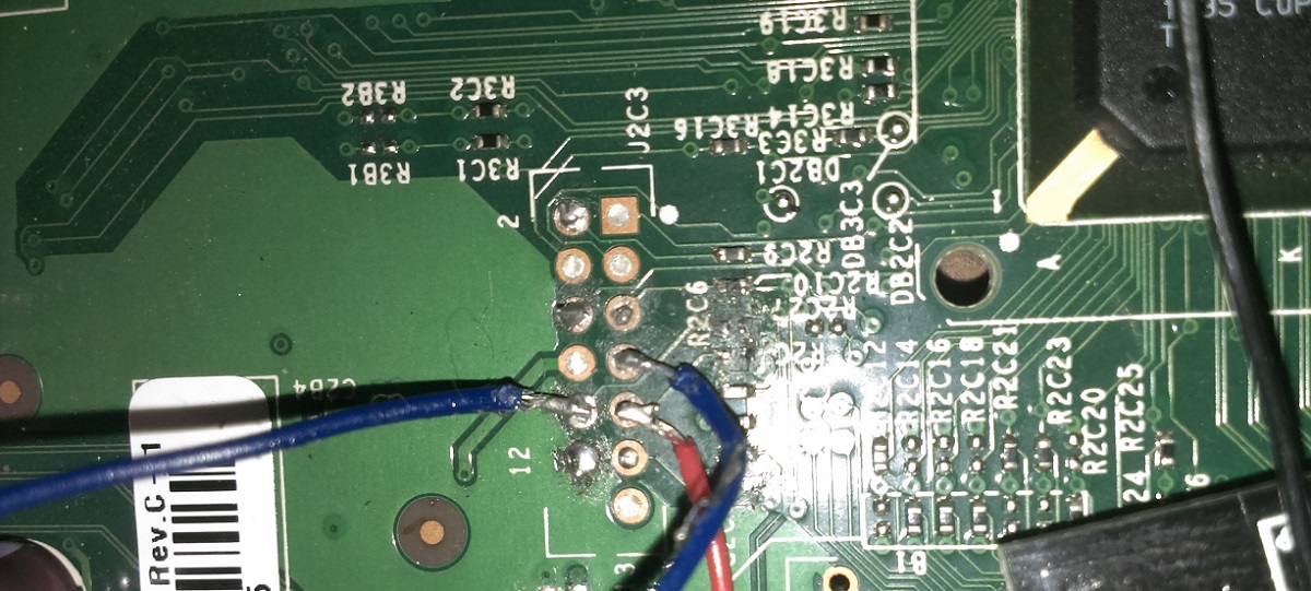

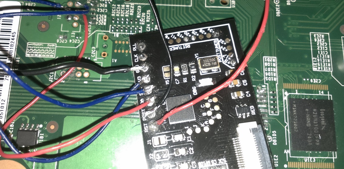

    ecco le foto

    Citazione Originariamente Scritto da film22 Visualizza Messaggio
Nome: 03.jpg
Visualizzazioni: 43
Dimensione: 284.0 KB
Nome: 004.jpg
Visualizzazioni: 43
Dimensione: 249.1 KB
    ecco le foto
    hai disintegrato le piazzole R2C6/7 ? , pulisci per bene con alcool o diluente nitro e un cotton fioc la zona dove dovrebbero esserci i ponti (vai con molta cautela) e poi fai una nuova foto.
  3. #43
    Jul 2015
    32
    Ma quindi devo fare i ponti?
  4. #44
    No devi fermarti e domani prima di tutto vai a comprarti un rocchetto di stagno FLUSSATO per saldature elettroniche, non vedo l'ombra di flussante su quelle saldature per me potrebbero essere tutte da rifare. L'alternativa è lasciar perdere, non puoi saldare su schede elettroniche senza flussante mettitelo in testa.

  8. #48
    Beh non ci credo, e cmq è inutile usare lo 0,2/0,5 non va bene se non sei superesperto, dovresti usare quello da 1 mm almeno.
    preparare di nuovo tutte le piazzole apportando stagno fresco finchè non fa una bella pallina lucente e fare una foto dei punti preparati pronti per metterci il filo, altrimenti ti boccio

    32
    quando ho pulito le resistenze lo squirt ha cominciato a fare qualcosa, ma ora che ho fatto i ponti rimane il led blu fisso
  10. #50
    Renditi conto che non è una cosa da fare, pulire con la scheda madre in tensione, e nemmeno saldarci sopra.
    ricarica il dump originale, togli alimentazione e scollega il chip (alimentazione e gnd) e poi assicurati che la console si avvi normalmente.
    Dopodichè (se la console funziona) procedi e riprepara tutti i punti di saldatura solo con lo stagno e posta le foto dell'opera.
