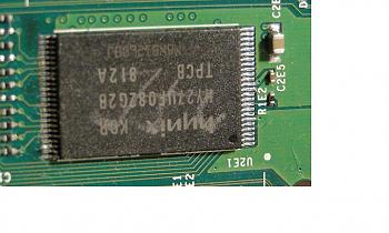

    nella nand c e scritto
    hynix kor
    HY27UF082G2B
    TPCB 812A
    ma non e da 16mb o sto sbagliando??
    2,628
    è una 256Mb se mi mandi una foto della nand la aggiungo ai tutorial così fughiamo i dubbi anche agli altri che hanno la stessa
    questa e la nand

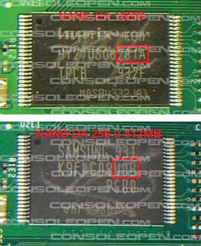

    le nand da 512 sono samsung con questo codice:
