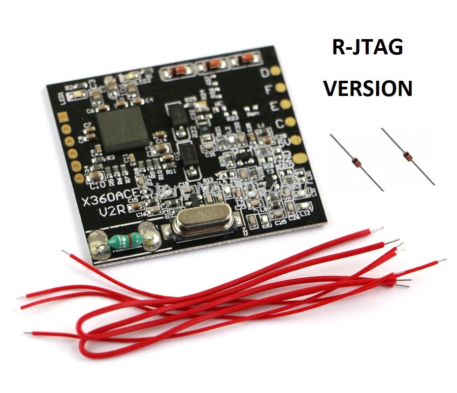

    ho acquistato l'x360ace v 2 Rjtag v 1.2 per poter eseguire l'rjtag.
    questo:
    ed ho seguito la guida che ho linkato prima per le saldature... ma non compare nulla a video della xbox una volta scritta la nand e collegato l'x360ace

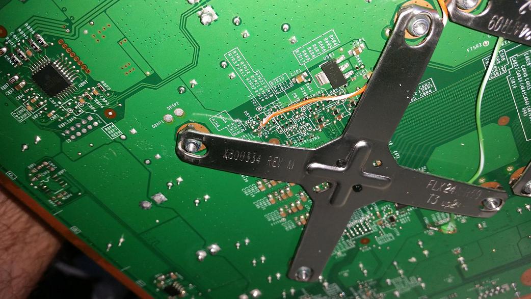

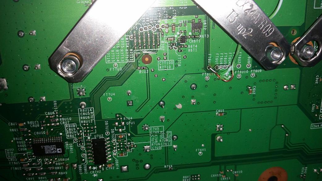

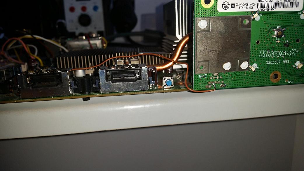

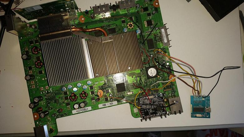

    foto installazione

    Stai scherzando,vero?

    Dalle foto non si capisce se son corretti o meno,ma sono di "bassissima qualità" quelle saldature

    Non fare il pazzo e stacca quei fili presi da un cavo di rete non vanno per niente bene cazzotti, non vedi che appena li tocchi le piazzole saltano a manetta, sono troppo grossi,
    non complicarti la vita ed usa AWG 32 tipo quello che trovi sulle piattine EIDE ata 133 ti prego, quelle foto che hai messo mi hanno strappato il cuore.
