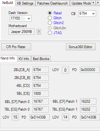

    e questi sono i dati della console - jasper v1, 256mb

    Citazione Originariamente Scritto da Rockever82 Visualizza Messaggio
    ho finito i chip classici e mi rimangono soltanto due chip rjtag (che poi sono anche più performanti)
    Mica vero... R-Jtag di ACE non ha nulla da inviadiare ai chip TX...
    non vorrei che con il giochino delle dash, flash/reflash abbia fatto un pastrocchio con la nand
    Suvvia dai non spariamo panzane... XELL parte a prescindere... parte anche se rasi la nand e gli carichi solo lui...
    Foto del montaggio... servirebbe il Rater... senza quello capire dove si incarta è come andare a farfalle con la retina bucata

    tu dici che parte a prescindere? parliamo di rjtag vedi
    mi ricordo che la dash doveva essere oltre la 14xxx per poterlo fare
    il montaggio è impeccabile, puoi stare sereno
