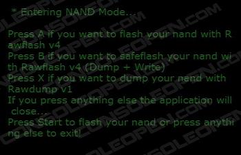

    Hai la versione 1.4 di Simple Nand Flasher ?
    Il file da flashare deve chiamarsi updflash.bin

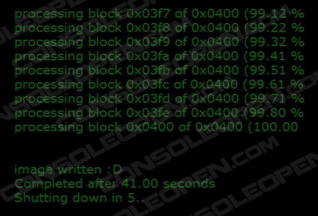

    Inseriamo la Penna USB nella nostra console e avviamo nuovamente Simple Nand Flasher (controllate di avere il file updflash.bin dentro la cartella del programma) e avviamo la scrittura premendo prima il tasto A e poi START del nostro PAD:
    Una volta finita la scrittura possiamo spegnere la console:
    Perfetto, abbiamo installato Freeboot... adesso non ci rimane altro che installare Dashlaunch

    si ho 14 e il file che mi fa si chiama updflash.bin, jrunner lo crea perfettamente ma quando lo metto nella chiavetta e seguo il tutorial non mi aggiorna niente, si chiude e mi riparte freestyle in automatico con dashlaunch quindi non aggiorna niente. mi hanno detto che bisogna cambiargli il nome ma come bisogna rinominarlo? il dump originale su chiavetta il file flashdmp.bin per intenderci lo devo cancellare? seguo il tutorial premo x quando avvio simple ma mi dice che il dump già esiste sovrascriverlo? start e non riscrive, boohh- che può essere? jrunner ci prende con la cpu key modifica e quant'altro, faccio la dash 17150. cerco di dare più informazioni possibili

    Se premi X rifai il dump....
    Ma se premi un altro tasto, magari quello giusto, ti scrive la nand...
    Guarda bene...

    scusate ragazzi ma io nel tutorial vedo scritto x, infatti leggendo quello che mi diceva simple ho pensato di premere A ma con rawflash e mi sono insospettito, magari faccio casino. comunque sia grazie mille per l'aiuto. riscrivo il freeboot e poi lo scrivo sulla console. grazie a tutti!!!
    fatto tutto, tutto a buon fine!
