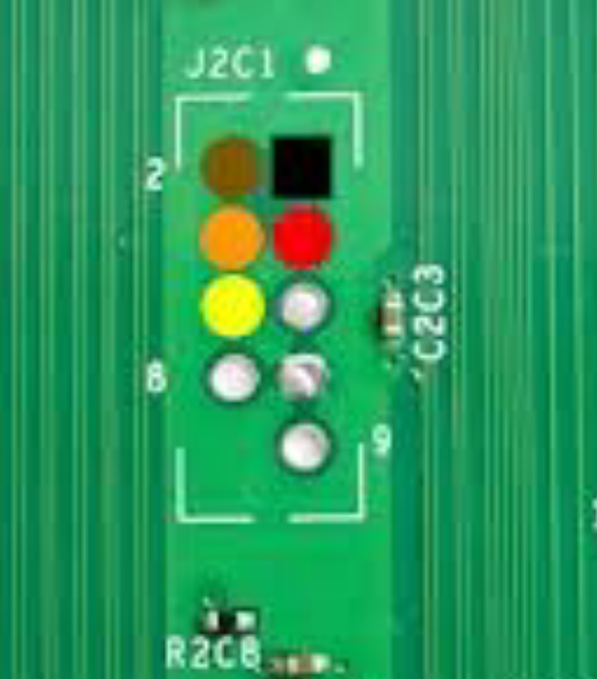

    Salve ieri facendo rgh su trinity , mi è scivolato il jr programmer , e mi sono tirato la piazzola del pad dove si salda il filo giallo, dove posso prendete un posto alternativo?Info piazzola trunity-uploadfromtaptalk1424433049293.png

    E' la massa, (GND), polo negativo.
    Ce ne saranno milllllllioni di punti alternativi.

    Ty tsunami, si è il gnd , avevo provato nella scocca della console , ma nn mi rileva la console, me ne potresgi postare uno ? O va bene anche anche il punto massa del entrata hdmi ? Tipo dove va il gnd dei chip?
    2,950
    Ci vuole culo a fare tutto ! Hai strappato la piazzola meno importante

    Ihiih, ero in fase di sonno , si era fatto tardissimo , e dovevo riscrivere la nand originale, solo che jr mi rilascava il messaggio 0x000000
    E da li ho capito che si era disaldato qualcosa . dato che jr nn mi faceva riscrivere la nand

    Hai un tester (multimetro) ? Usalo e cerca un punto a massa.
    Già che ci siamo una foto delle zona dove hai messo mano la si può avere?

    Si si , lo ho , ma nm sono a casa x controllare , se mi davate un punto , cosi appena arrivavo a casa , andavo a colpo sicuro

    Dove si salda la GND del chip va benissimo
