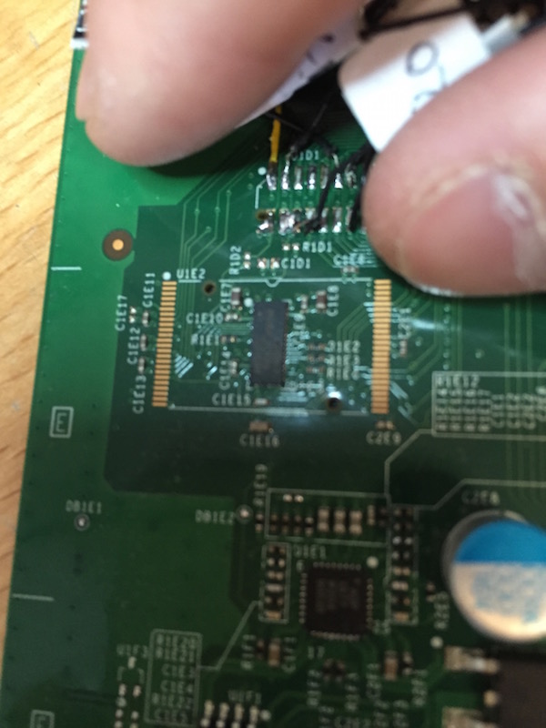

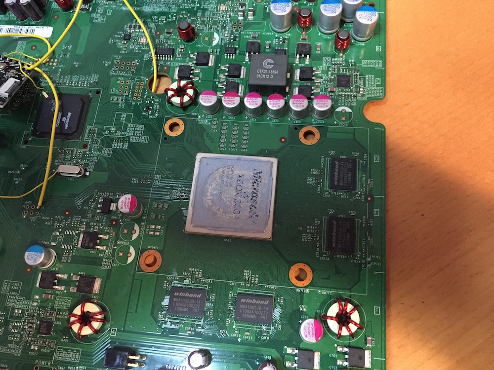

    DrSchottky
    Monti le JB, quelle problematiche sono le KB.
    Led rosso con errore secondario...?
    Sono winbond jb, nulla di strano
