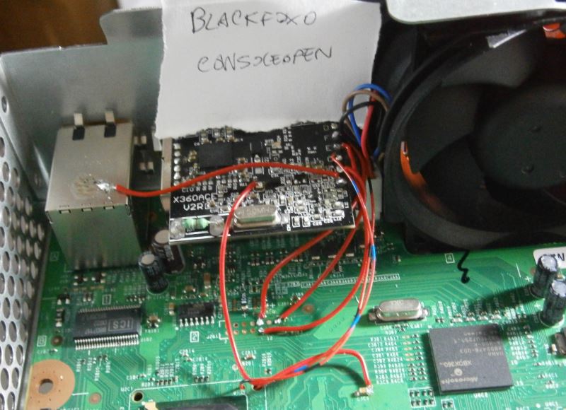

    Salve a tutti, vi scrivo per darvi conto del grande risultato che ho ottenuto con un x360ace v2 su una falcon del 2008 su cui ho effettuato RGH2.
    Ho utilizzato il timing di 15432, precisamente: T = 59.7; L = 0.5 e ho usato cpurst alternativo:
    L'unico fix che ho applicato è un condensatore da 22pf tra cpurst e gnd (non visibile nella foto ma nel video sì).
    Ecco i risultati:
    Seconds to glitch: 5 5 7 15 40 32

    Ciao tommino, io comunque alla fine non è che ho fatto chissà cosa (almeno questa volta): come fix mi è bastato applicare solo un condensatore, oltre che usare ecc ed smc speedup. Anche i freeze in game sono completamente assenti (ho provato un'oretta a giocare a Fifa 15 e non ho avuto nessun freeze).
    Penso che comunque ho avuto anche un po' di fortuna a trovare una falcon che non dà problemi. Comunque grazie per la risposta.

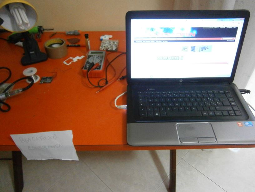

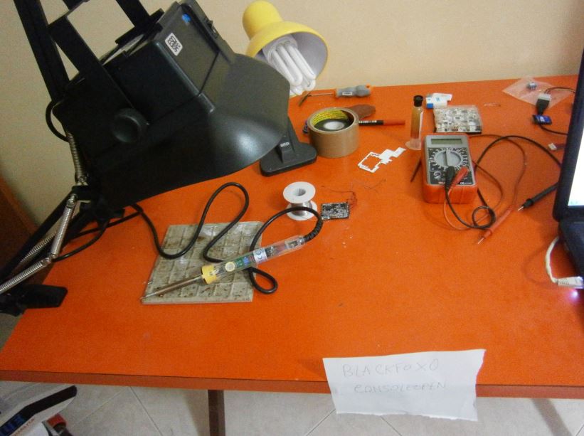

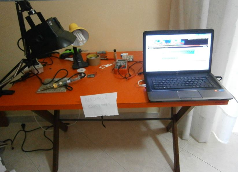

    Ahahahah, è ovvio che ho un tavolo per lavorare, ma non avevo abbastanza spazio per mettere anche la tv, per cui la ripresa l'ho fatta sul pavimento.
    Ecco le foto della mia umile postazione:

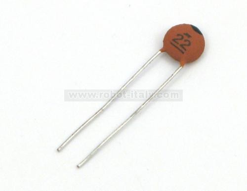

    Purtroppo non ho nessuna foto con questo particolare, comunque ho usato un condensatore da 22pf come questo:
    Un piede del condensatore va sul punto D del chip, l'altro su gnd.
    In ogni caso, sia chiaro, questo fix è stato utile per me, ma non è detto che lo sia per tutte le console falcon, visto che ogni xbox, in quanto a RGH, è un mondo a sè.

    cioè biosgna fare semplicemente un ponte con un condensatore 22pf direttamente sul chip X360 ACE tipo nell'immagine qui sotto ?
    Jan 2015
    99
    Sì, solo che in quella foto il condensatore è tra postout e gnd, mentre nel mio caso era tra cpurst (D) e gnd.
