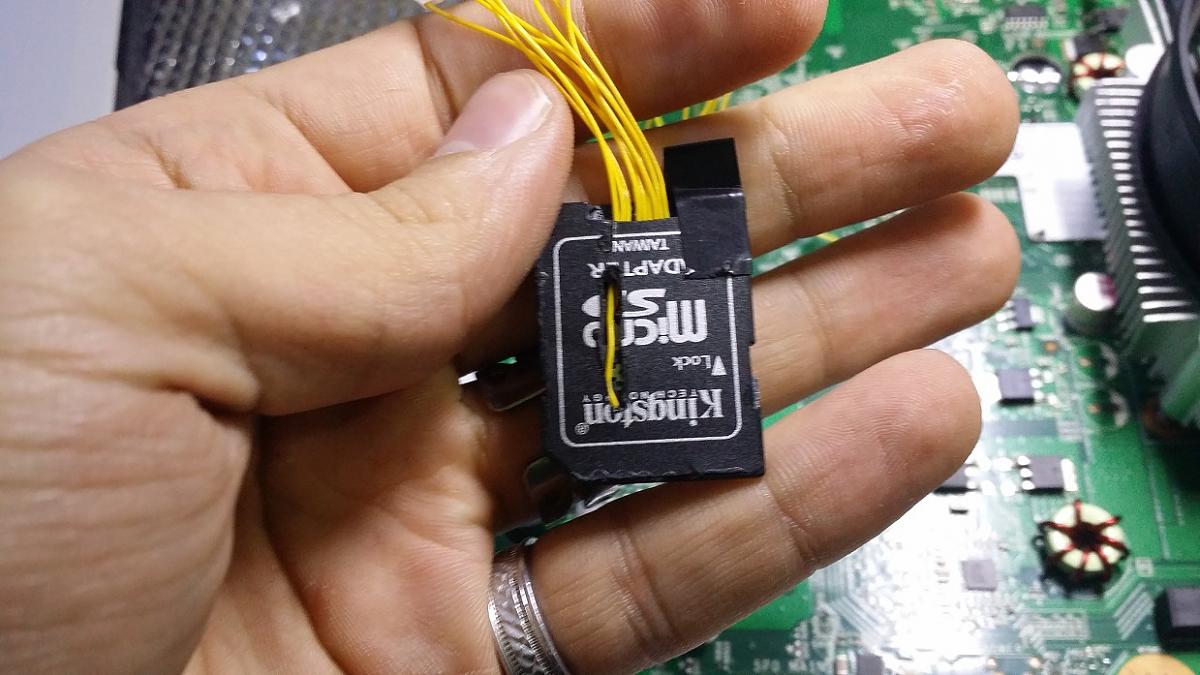

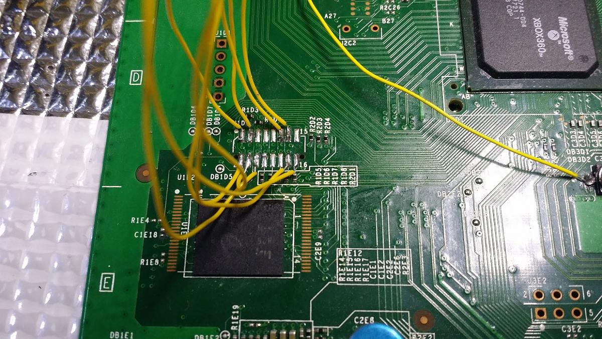

    Posta le foto dell'installazione
    MILANO
    1,004
    Mandato in idle la console?
    Controllato sulla fake sd se la linguetta è sul blocco in scrittura?
    105
    Il blocco non c'è ho gia fatto questa prova

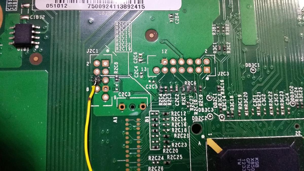

    Cosa hai ponticellato ?
    mi fai la foto
    105
    Corona v4 4gb errore con flash nand o xell-questa.jpgClicca l'immagine per ingrandirla.
Nome: questa.jpg
Visualizzazioni: 9
Dimensione: 396.6 KB
    MILANO
    1,004
    r2c4 ok r2c7 e r2c6 servono per abilitare sda scl r2c10 già c'era resistenza perchè vedo una caccola di stagno.
    Il filo che si vede saldato è quello dell'idle?
    105
    Si il filo a massa è quello dell'idlle. La resistenza c'era ho provato rimuovendola perchè alcune xbox facendo cosi hanno funzionato
    MILANO
    1,004
    ripristina la resistenza r2c10 come era prima se già c'era
    105
    Ho seguito il tuo consiglio ma la situazione purtroppo non cambia..
    MILANO
    1,004
    rifai tutte le saldature e riprova allora

    Ho lo stesso identico errore su una v4. Come hai risolto? Grazie
    Sarà ancora impegnato a rifare le saldature, che peraltro devono essere perfette per evitare i noiosi problemi, di scrittura, una resistenza da 68ohm in serie sul u1d1.1 nel caso, e se posso consiglio lunghezza max.del filo 40 cm meglio se awg32 perché si salda molto facilmente, ma cmq la saldatura deve essere preparata ed impeccabile. Tutto li il Segreto...
