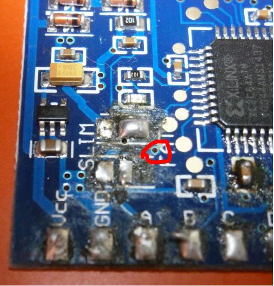

    Salve a tutti, ho comprato un matrix v3 ma con il saldatore ho involontariamente fatto saltare un pad del chip, quello per selezionare la modalità fat. Qualcuno conosce per caso un punto alternativo? Vi ringrazio in anticipo.
    Vip Member L'avatar di lapht
    Como
    1,208
    Dovresti prima di tutto pulire bene tutto, poi puoi seguire la pista e ponticellare con un cavetto

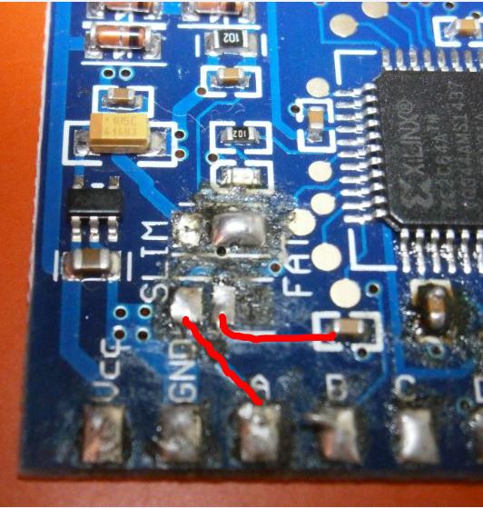

    Ciao, grazie per la risposta. Ora lo pulisco; ho provato a seguire la pista, ma in realtà quel punto pare non essere collegato a nulla. Può essere che stava a massa?
    Como
    1,208
    Secondo me a qualcosa deve pur essere collegato
    Jan 2015
    99

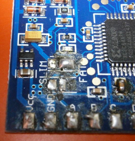

    Parrebbe di no; ho controllato sia davanti che dietro e non c'è nessuna pista collegata a quel punto, mentre gli altri due sono collegati così:
    Non è che hai un matrix v3 su cui controllare se il terzo pad è a massa?
    EDIT: Forse è collegato lì, ma non ho un altro matrix su cui controllare:

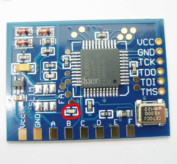

    pad non connesso serve solo a disabilitare il condensatore
    Jan 2015
    99
    OK, quindi basta collegare il pad centrale con la massa per attivare la modalità fat e disabilitare il condensatore?
    DrSchottky
    Scollegato =/= massa
    Jan 2015
    99
    Ah, pensavo fosse la stessa cosa... quindi se voglio attivare la modalità fat bisogna togliere quel condensatore che ho cerchiato nella foto sotto?
    8,950
    ...... Basta che non ponticelli il pad di sotto ,ma solo quelli per l'alimentazione
    Jan 2015
    99
    Ok, allora farò così; ringrazio tutti per le risposte. Si può chiudere.
