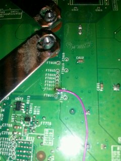

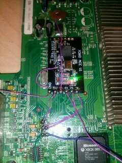

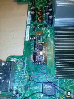

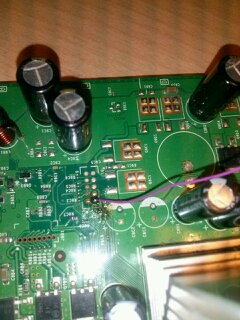

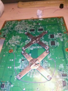

    Ciao a tutti volevo provare questo nuovo chip(già programmato) su jasper bb 512mb montato il tutto e la console non si avvia mai.
    Provato vari fix tra cui:
    1 posizione chip standard su porta av e su hana
    2 lunghezza reset 20/30/50/70
    3 posizione reset all'interno del dissipatore e lunco il case metallico
    4 condensatore da 10pf tra gnd e reset
    Controllato tensioni e sono tutte ok.
    Ricevo sempre 2 led veloci e uno lento. Vi allego foto

    Dai un occhio sul sito cosa ti dice il visual rater.
    Italia
    1,311
    Metti il chip sulla porta video... Saldi il cavo reset al classico punto fagli fare due giri nelle lamelle del dissipatore cpu e arrivi al chip... Poi aggiungi un condensatore da 10 oppure 20 pf...
    Ultima modifica di leonemax81; 21-01-15 alle 15: 37
    MILANO
    1,004
    Grazie del suggerimento,ma prima di spostarlo su hana già fatto questi tentativi
    Gioca con il reset e i condensatori
    Calcola che il condensatore fa il gioco del filo...
    2,950
    Due Lampeggi veloci consecutivi: sequenza di glitch in esecuzione (Quindi il glitch lo fa)
    Lampeggio lungo: fail 0xF2
    Nel caso si ottengano esclusivamente 0xF2(glitch fallito) controllare per prima cosa che tutti i punti di saldatura siano corretti. (Ma se il glitch lo fa non so che dirti)
    Prova se con nand originale parte e funziona, magari è in 3 led rossi e con ecc non te lo dice.
    MILANO
    1,004
    grazie mille cmq da retail parte tranquillamente ora provato anche condensatore da 20pf nn cambia praticamente niente.
    Provato reset alternativo continua a glitchare,ma non si avvia mai freeboot
    Italia
    1,311
    guarda non so che dirti.... ho appena finito una falcon con l'installazione che ti ho suggerito con condensatore ecc... tutto ok...
    Grottaglie (TA)
    Metti un condensatore, 47pf tra postbit e gnd, chip su porta av e cpu reset 70cm attorno al case metallico, se ancora non va, prova il timing alternativo.
    Ultima modifica di GAMEPLAYCONSOLE; 21-01-15 alle 20: 51
    IL MODDING E' ARTE
    2,950
    Io direi, dato che non cavi un ragno dal buco, inizia con i timing del russo e vedi se hai risultati.
