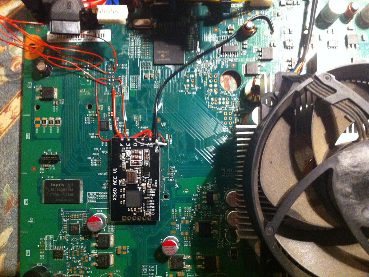

    Ragazzi, ho installato per la prima volta l'x360ace apeiron v1 su una trinity.
    Ho deciso dall'inizio di provare una installazione pulita, con i fili più corti possibile ed il cavetto schermato (tipo da antenna wifi laptop) sul cpu_reset.
    Qui l'installazione prima di xell

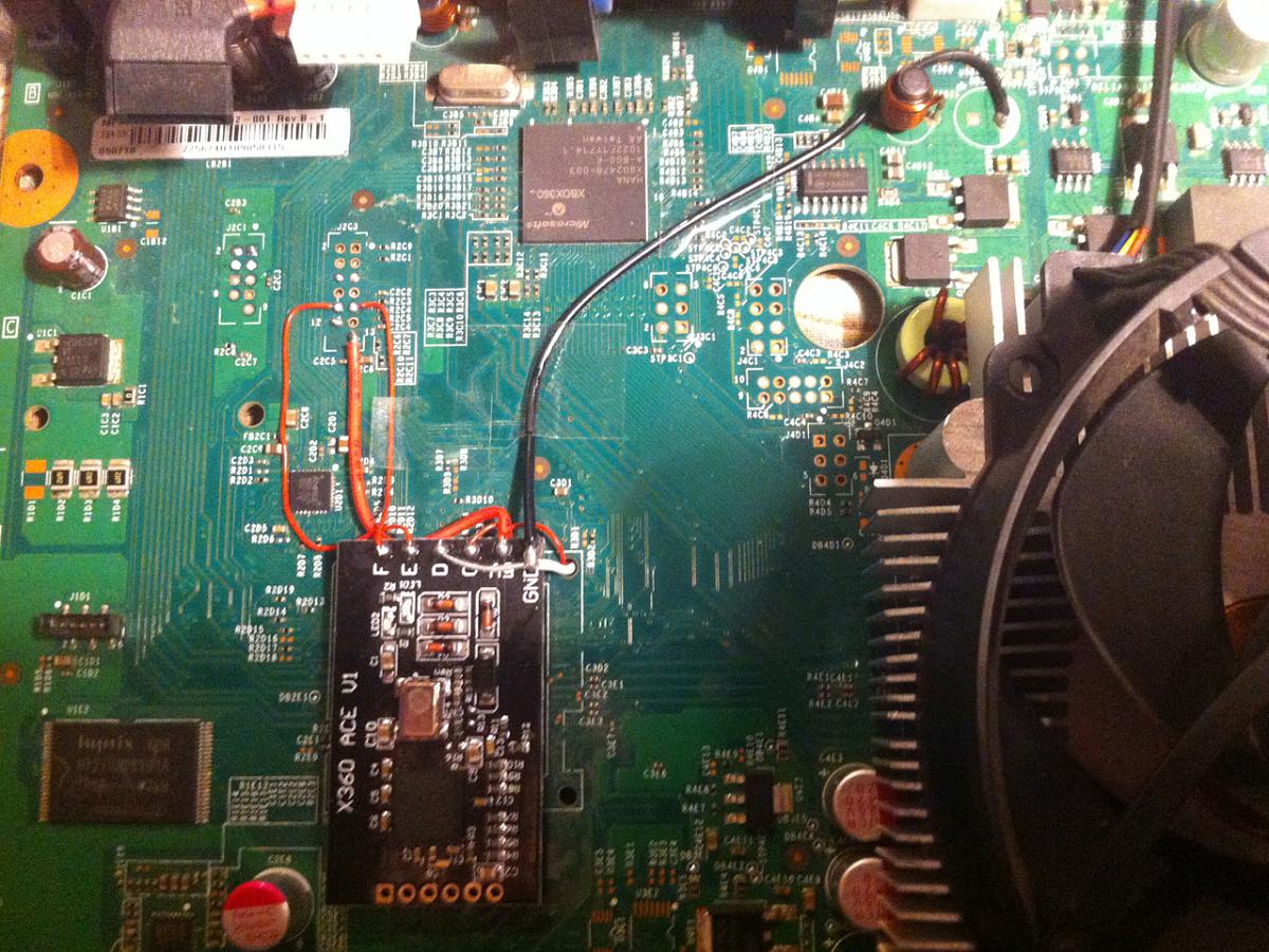

    Cpu_reset e post_out

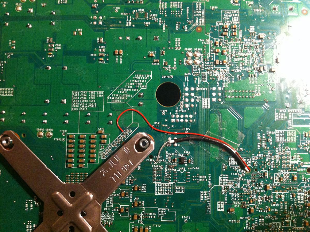

    Ground

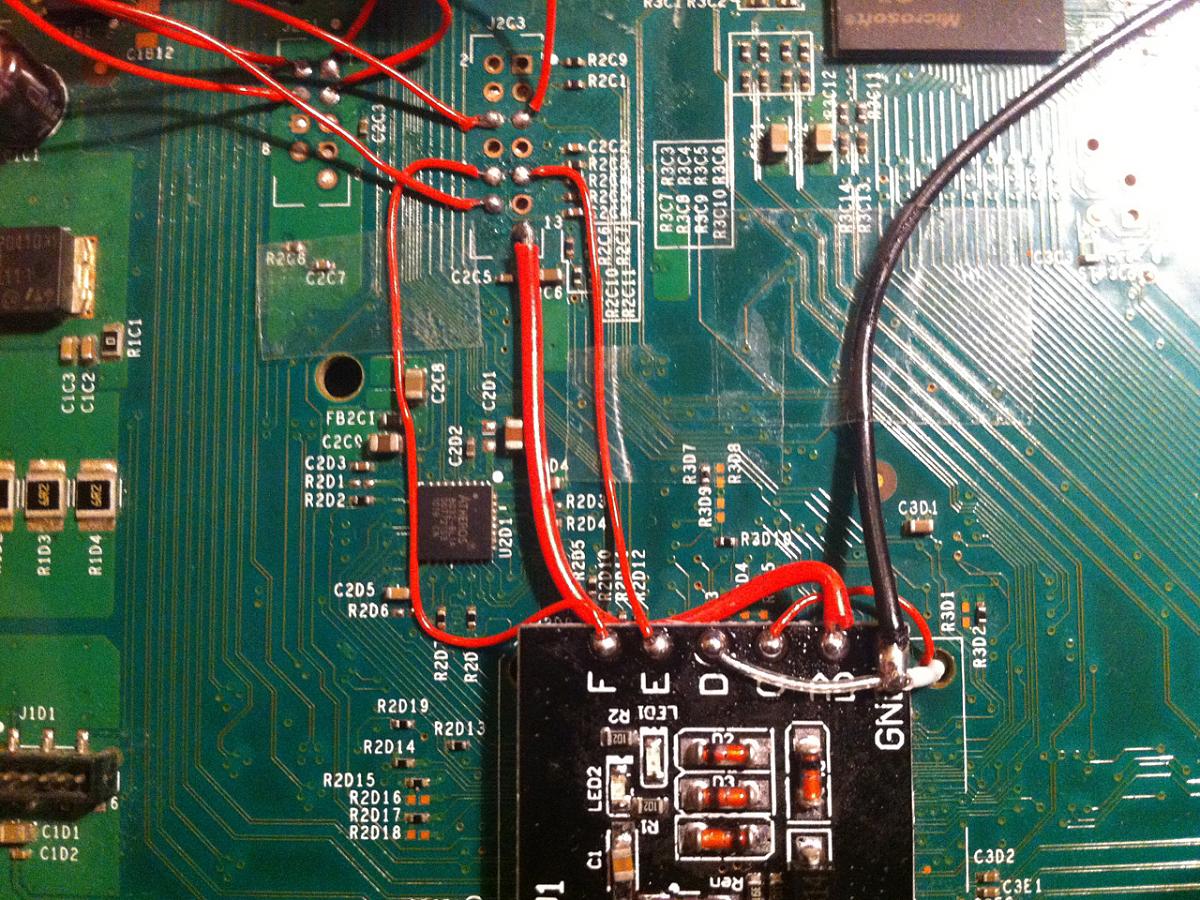

    Installazione finita, prima di rimontare la console
    Ebbene, i tempi di avvio sono praticamente immediati!! su una serie di 20 avvii, la maggior parte sono di 4-5 secondi, in alcuni un po' di più.... ma sempre entro i 10 secondi! Incredibile.
    Questo chip adesso mi ha davvero stupito, il rapporto qualità prezzo... non ha davvero rivali.

    Mi permetto (poi fai come vuoi) evita quelle minchiate con i cavi schermati, perche' secondo me rischi ti rimanga in mano il punto su cui saldi. L'ace Apeiron va a 300Mhz su Trinity, non ne ha molto bisogno. O... non fraintendere, e' un consiglio per farti risparmiare del tempo, non per dire che nn serve a una sega il cavo schermato -

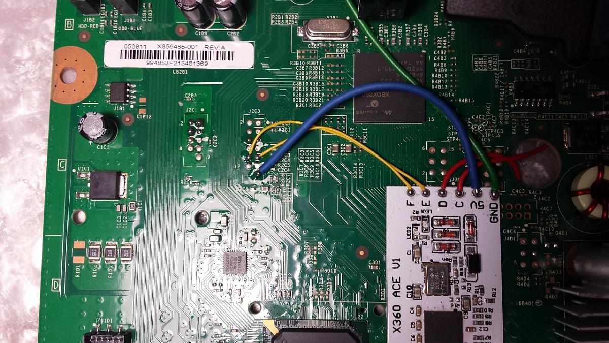

    Ci sono anche in versione "White"....ovviamente il rendimento è sempre lo stesso...
    Con questa installazione su questa Trinity ottengo anche 3 "istant glitch" consecutivi!!!
    Impensabile fino a poco tempo fa una simile successione...almeno per quel che riguarda la mia esperienza...

    con quale timing lo hai programmato?...
    2,622
    Si mi accodo alla domanda del timing e se puoi lunghezza dei fili.
    Edit forse e apeiron ...

    Timing Rgx Trinity C....
    Flashato da jrunner con Nand X...
    Fili corti...come per Rgx...quanto basta per arrivare al chip...
    La fonte comunque è qui...
    [url]http://www.logic-sunrise.com/dossiers-et-tutoriaux-752828-installer-une-ace-v1-ou-v2-sur-trinity.html[/url]
    Consiglio l'uso di Ace v1...
