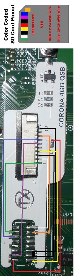

    segui questo schema con i singoli fili, io quando trovo console rognose risolvo sempre così.
    saldo i fili dal lettore physon della console ai punti indicati sull'attacco della flat, e poi uso la flat solo per interfacciarmi con il lettore sd del pc

    Effettuata installazione a filo, non è cambiato niente. Ho questo sintomo, in risorse del computer quando inserisco la fake sd si vede in alto la barra verde di progressione che avanza all'infinito, come se stesse per rilevare la periferica, appena tolgo la barra verde smette di proseguire. A questo punto penso sia un incompatibilità con il card reader (uso un Transcend)

    guarda...io uso sempre lo stesso, una cinesata mini sd/usb da 1€...con l'adattatore da mini sd a sd normale non mi rileva neanche la periferica...
    domanda stupida...colleghi la nand in idle? seconda domanda stupida...l'alimentatore è attaccato alla console in stand by?

    L'alimentatore della console è collegato e ovviamente ho sempre lavorato in stand-by. Nand in idle dammi un aiutino, nella corona v4 qsb è il punto dove è collegato al piedino del quarzo?

    Se non sbaglio collegare il gnd al piedino del quarzo seve appunto per evitare che la nand vada in idle. Dalla tua domanda, colleghi la nand in idle?, deduco che non devo collegarlo?

    per mettere la console in idle, collega il punto della scheda madre alla massa...

    Boh ragiona, se i fili muoiono sulla fake sd (scollegata dal lettore) perchè dovresti rimuoverli?? E poi quel pad è solo l'alimentazione , nessun segnale spi. Forse hai le linee CMD / DAT /CLK in corto? controllale col tester..

    Mi correggo, la mia è un lettore di schede usb smontato con i fili saldati direttamente sui punti interessati, immagino che dovrò dissaldare i fili dal lettore.
    Si si.ènormale che faccia solo bip allora
