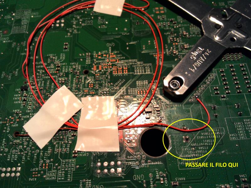

    Ho bisogno di conferme ragazzi, in pratica ho notato che facendo passare il postout in un punto specifico il bootrate degli ACE V2 migliora in modo evidente:
    In pratica prima di farlo passare da qui in questa Corona V1 avevo gli stessi problemi in cui parlavo nell'altro [URL="http://www.consoleopen.com/forum/sezione-xbox-360-jtag-e-reset-glitch-hack/21032-x360ace-v2-troppi-boot-falliti-why.html"]POST[/URL]
    Una volta spostato sotto i piedini del toroide ho fatto 10 accensioni immediate e 2 al secondo ciclo...e non ha più fallito un'accensione.
    Chi può provare a vedere la differenza con quel passaggio e scrivere i risultati qui?

    Ottima trovata, quanto lungo l'hai fatto il post?
    Purtroppo non ho sti chip..se mi capita di averli sottomano, faccio sapere senz'altro...magari provo con un clonazzo v3
    2,628
    il post è di 73cm cmq credo che il fix funzioni solo con ACE

    ovviamente se vi parte bene con il post corto è inutile farlo 73cm, questa era una console rognosa che con il filo corto non partiva proprio...

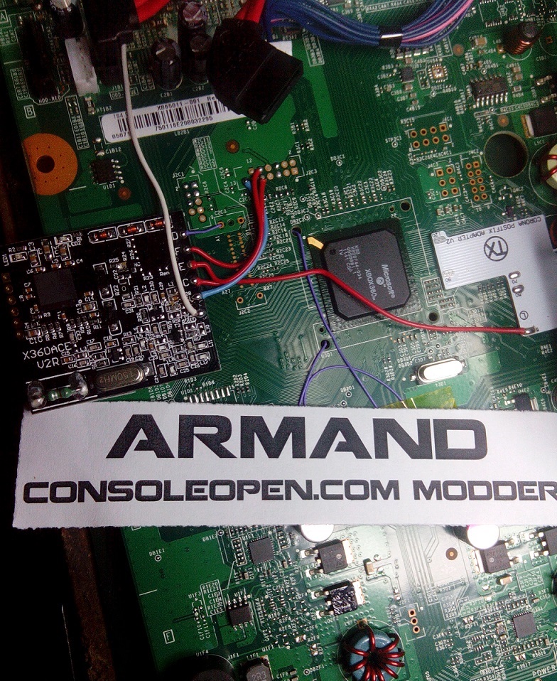

    ho fatto proprio oggi una corona v 1.
    Per post ho usato un pezzo di filo giusto per arrivare al chip senza fare caso dove passava
    Il mio era un ace v 2 .
    Posso dirti che si e' comportato molto bene...boot molto veloci..
    Non avevo fatto caso a questo post altrimenti gli facevo qlc foto...

    fatto oggi una v3 con ace v2, post 5cm reset 30..max boot in 7 cicli (raro)

    Tutti bravi ma qui si tratta di capire se il filo del post messo in mezzo al toroide sul bottom migliora il boot rate.tutto qui.Infatti io con la mia v4 per fare questo test sarò obbligato a forare il vias del post 1 facendoci passare il filo..appena trovo una punta da 0,1/0,2 mm.penso che ci si può fidare a forare i vias abbastanza tranquillamente...o no? ?

    Si ma state usando un chip fatto solo corona su una trinity, non credo che il mio fix possa funzionare... State inserendo una variabile di troppo, il TIMING
