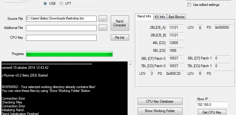

    Ecco a me lo carica senza problemi, mandami la cpu key via email così vedo se i dati sono ok e ti faccio l'immagine xebuild aggiornata se vuoi.
    Impossibile Aggiornare corona :o :o-flashdump.png
    Ultima modifica di Babilozzo; 11-10-14 alle 16: 34

    Ehi , il tuo dump è perfetto e xebuild viaggia alla perfezione da me.
    Ti invio per email il log completo così te lo guardi e magari capisci da solo dove sta il problema... (sul tuo pc).
    Altrimenti ti fornirò un altro 'indizio
    ------ parsing ini at '16747\_glitch2.ini' ------
    ini version 16747
    ini: label [coronabl] found
    found (1) 'cba_13121.bin' crc: 0x9255dfb1
    found (2) 'cbb_13182.bin' crc: 0xe982c73b
    found (3) 'cd_12905.bin' crc: 0x58221592
    found (4) 'ce_1888.bin' crc: 0xff9b60df
    found (5) 'cf_16747.bin' crc: 0x94a4ef68
    found (6) 'cg_16747.bin' crc: 0x88e1e9b9
    ini dictates dual CB for this model
