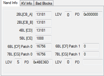

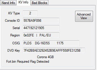

    ciao razor non so che intendi con kv editor ma con jrunner ottengo questo:
    8,950
    Manca sempre l FCRT
    Regular Member L'avatar di seve91
    354
    Manca sempre l FCRT
    esatto...è strettamente necessario? a cosa serve?
    8,950
    Detto in parole povere serve per il lettore,quindi non puoi tornare stock tranne se ci torni con il lettore non funzionante (che sarebbe inutile)
