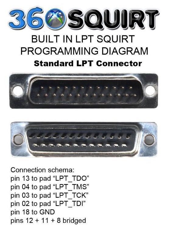

    122
    ho usato questo schema...è giusto?
    Sì è programmato? Con che software? Quale bitstream?

    Citazione Originariamente Scritto da luca2680 Visualizza Messaggio
Nome: PROG_LPT 22.jpg
Visualizzazioni: 68
Dimensione: 122.0 KB
    Comunque lo schema che hai utilizzato non è corretto. Quello vale solo per Squirt 1.2
    from Galaxy NOTE 2
    122
    A ecco e quindi? ?? Dove lo trovo x il 2.0?

    Ho gia flashato la nand....mi manca il chip....come lo programma tramite lpt???? Se ho usato uno schema errato, dove trovo quello giusto? Grazie
    [url]http://monkeydesk.at/attachments/f11-anleitungen/2908-reset-glitch-hack-xbox-360-anleitung-xilinx_jtag_programmer_diagram.jpg[/url]

    Ancora niente. ....non spendo 20 euro x programmare un solo chip in vita mia e fargli prendere polvere.....comunque uso ggauto x programmare ma mi da lo stesso errore con lo schema nuovo
