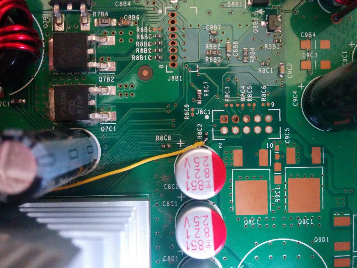

    Tornando alla quest, come appunto dicevo, nel weekend ho riprovato a rifare tutto il lavoro avendo l'accortezza di usare fili lunghi il giusto, non lasciare saldature fredde etc etc fin quando mi sono accorto che... il pad del cpu reset C7R112 era attaccato per un filo in posizione sollevata, ed appena ho provato a saldarlo è saltato via (ed è la seconda volta che faccio danno! Mi darò all'ippica!).
    Allora ho provato a saldare il reset alla vecchia R8C2 rassegnandomi ai lenti tempi di boot, ma anche facendo così... è tornato l'errore 0010!
    Ora, anche provando a riportare la console a retail (ma con la piazzola saltata), la console mi da sempre 0010, retail o rgh che sia.
    A questo punto credo che il problema di fondo sia sempre stato quel pad su C7R112 che essendo attaccato per miracolo faceva andare o no la console.

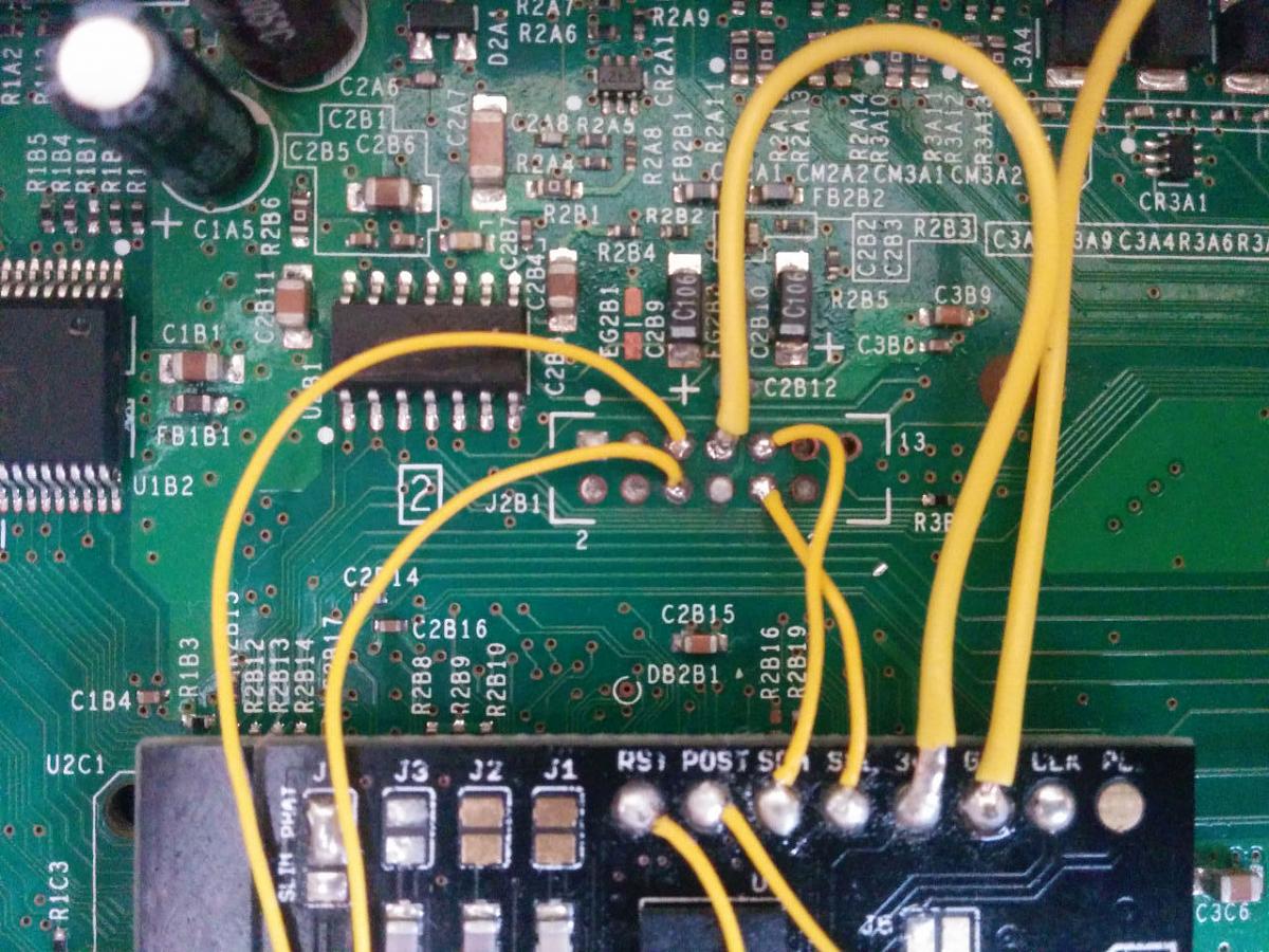

    Allego cmq le foto dell'inst....orrore:

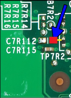

    Intanto facci una bella macro della zona

    Ci sono piste collegate, perciò ci serve una foto dettagliata del punto

    Ok, appena torno a casa la rismonto e provo a fare una foto del dettaglio (sempre che il mio Nexus 5 ce la faccia )
    La zona danneggiata è questa:
    Dove rosso è la piazzola saltata, dove giallo era il pezzettino di pista che teneva attaccato il pad e dovrebbe essermi ancora possibile saldare in quel punto (anche se è vicinissimo alla resistenza).
    In ogni caso posterò la foto reale della situazione.

    Ok. Sembrerebbe un punto morto. Anche senza quella piazzola dovrebbe andare in retail. Controlla solo che ci sia continuità tra i due pad delle resistenze vicino la freccia (dalla foto non si vede il codice)

    Ho risolto, in pratica il piedino della resistenza vicino all'aria gialla non faceva più ben contatto con il pad sopra, mi è bastato ristagnarlo e tutto è tornato a funzionare.
